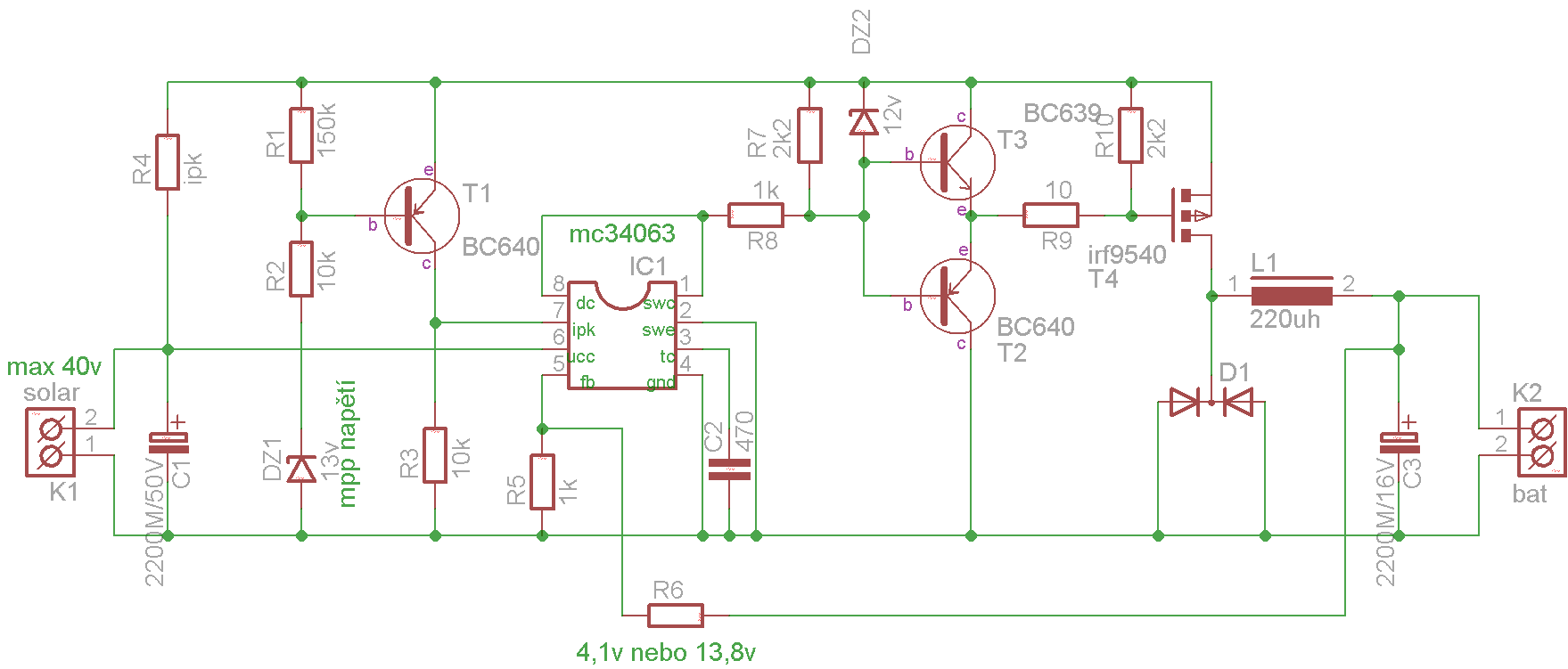

#12 Příspěvek od cafenet »
co všechno mám na tom špatně včetně toho že tam není teplotní kompenzace
diky za odpovědi
