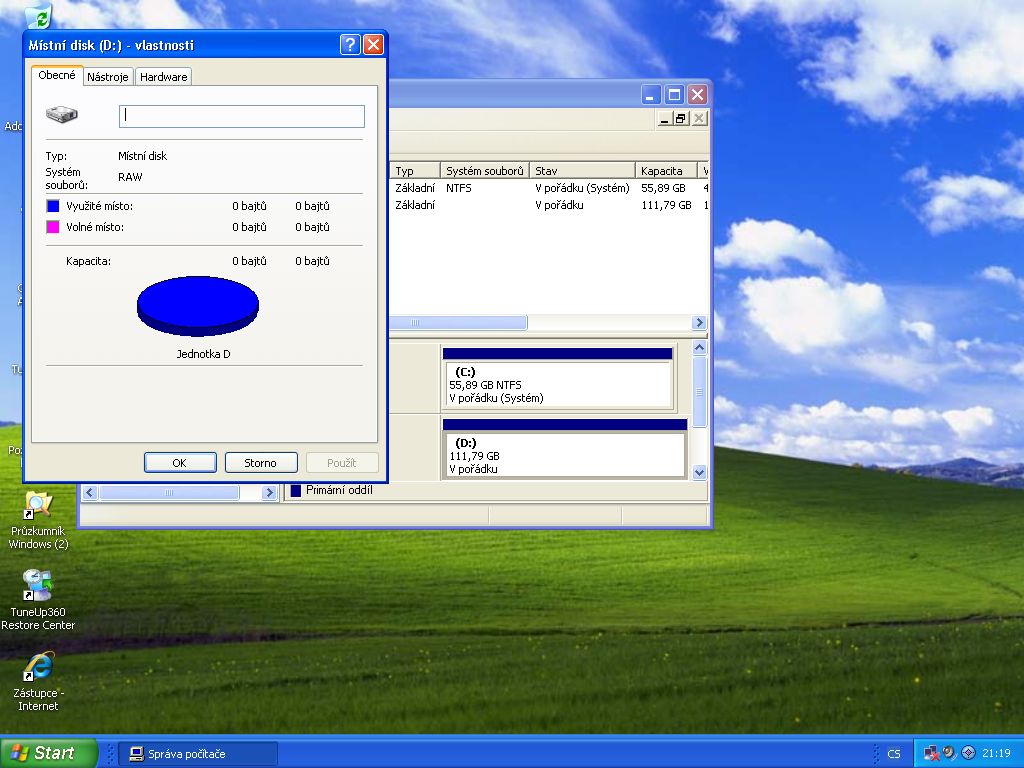

Dostal se mi do ruky 120GB disk, který nelze naformátovat ani po odstranění oddílu a jeho opakovaném rozdělení. Pokud se podívám na vlastnosti, je uveden systém souborů RAW. Jak tento disk naformátovat NTSF.

Nabootuj z DVD Linux a v něm to vše zruš a rozděl podle svého.
Příspěvky: 8278
#3 Příspěvek od xsc »
Stačí i přepsat začátek natvrdo nulami, třeba utilitou od výrobce disku. Zároveň bych se podíval na smart, jako RAW se občas objeví disk, který má nějaký HW problém.

xsc píše: Zároveň bych se podíval na smart, jako RAW se občas objeví disk, který má nějaký HW problém.
Díky BAD SMART. :(
Příspěvky: 8278
#5 Příspěvek od xsc »
Otázka je, co přesně je v tom smartu bad. Jestli hodně sektorů, tak je to na vyhození. Pokud jen pár, tak to ještě lze zkusit přepsat nulama a používat jako odkladiště.

xsc - Už při bootování systému napíše bad smart a systém nenabotuje. Po odpojení diskutovaného disku naběhne systém normálně. Občas ale najel i systém, ale už jsem ten disk vyhodil bez dalšího zkoumání.
