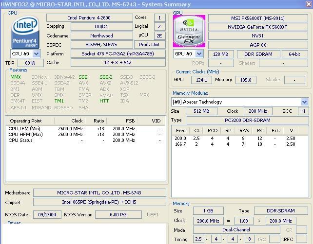

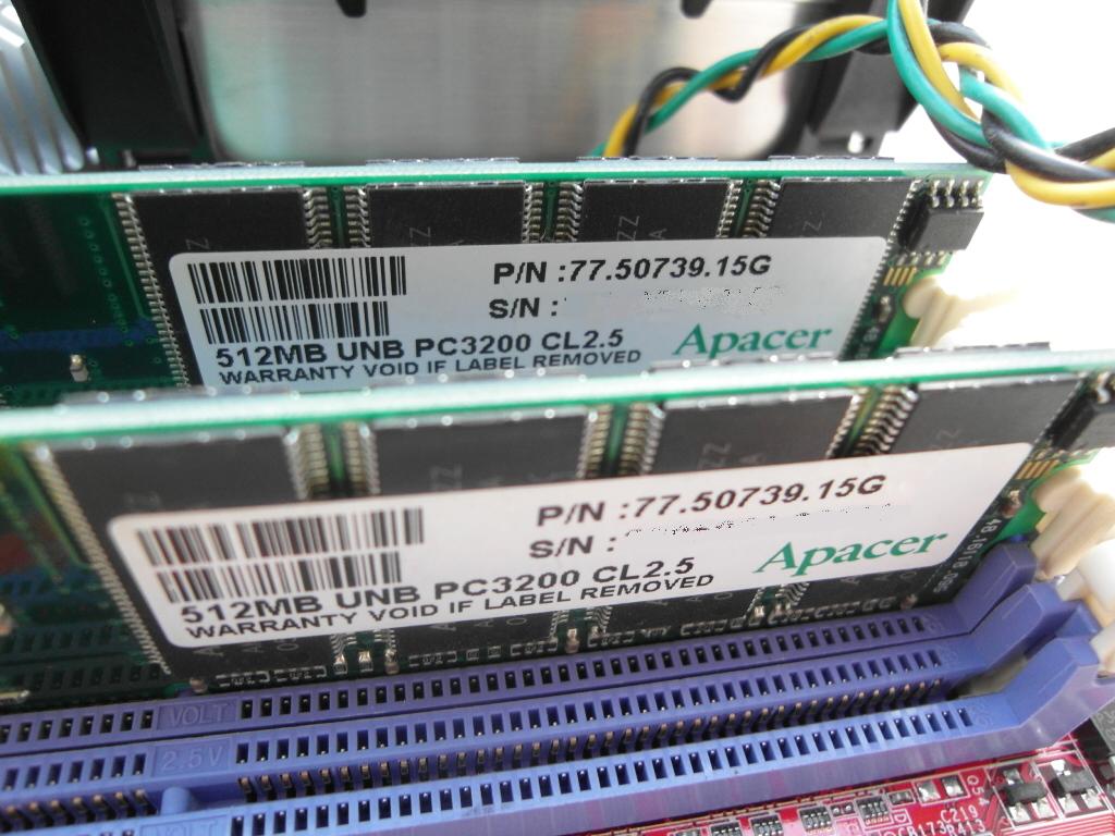

Poslednou dobou mám v XP a prehliadači ff dosť otvorených kariet súčasne. Odvtedy sa ff občas zasekne, ukáže sa tabuľka "Zásuvný modul Shockwave je buď zaneprázdnený alebo prestal reagovať". Začne ísť až po chvíli. Dôvodom vraj môže byť nedostatok RAM. Prechádzanie kartami, hlavne napr. youtube, spravidla sprevádza hluk načítavania z HDD - predpokladám že ide o mohutné swapovanie.
Vyzerá že osadenie 2 x 512MB je už málo. Pre mňa najjednoduchšie a asi aj najúspornejšie je osadiť ďalšie 2 RAM rovnaké. Nie sú ale už zastaralé, a nebolo by lepšie PC vylepšiť a v doske MS-6743 Intel 865PE (na doske je uvedené MS-6743 VER:1.1, 865PEM2) použiť v ich cenovej úrovni niečo z novšej generácie?

Zozen si na inzerat dalsie 2x 1GB alebo 2x 512MB a mas to za par eur upgradovane.

Měl jsem v práci několik podobných desek s čipsetem i875 (MSI Neo 6758) a 4 paměti tam díky blbému Biosu byl problém rozchodit stabilně. Při taktu 400MHz byly nestabilní (zkoušeno víc různých kousků od různých výrobců). Při taktu 333MHz bylo vše OK jen do té doby, než se po x-tém restartu BIOS zbláznil, prohlásil, že časování pamětí je špatné, a nastavil tam těch 400MHz, jak si z pamětí vyčetl :-) Oblbnout to šlo jedině tak, že jsem dal jednu z dvojic DDR2700 = 333MHz, což ale spíš neseženete. Jen 2 RAM byly stabilní vždy.
Takže zkuste sehnat 2x 1GB DDR2700/3200 (rychlejší než 3200 nejsou, CL by mělo být co nejnižší, ale zas takový vliv nemá) a projet je Goldmemem, protože ta nestabilita byla rázu, že to jen občas udělalo chybu v jednom bitu, ne že by to padalo trvale. Pak zkuste přidat i těch svých 2x512MB a buď budete mít kliku nebo ne. Schánět jen 2x512MB proto nedoporučuji.

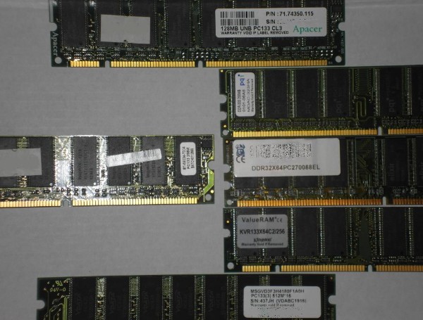

Pre úvod som našiel
128MB UNB PC133 CL Apacer
DDR333 256MB
BT-69034-T004 PC133 256MB
DDR32X64PC270088EL
KVR133X64C2/256 Kingston
MSGVD3F3H4180F1A0H PC133(3) 512M 16
Sú to všetko použiteľné pamäte na vyskúšanie rozšírenia RAM v PC k jestvujúcim 2x512-kam? Ak áno, skúsil by som tam priložiť tú 512-ku a keby to šlo, tak prípadne tú Kingston 256 (alebo inú z 256) alebo Apacer 128 ?
(76.47 KiB) Staženo 132 x
Příspěvky: 8279
#15 Příspěvek od xsc »
PC133 tam nepůjdou, to je ještě starší typ paměti než DDR. Jsou jiné i mechanicky, takže je do slotu ani nestrčíte. Takže vám zbývají jen ty DDR 333 / 256 MB a ty DDR32X64PC270088EL, což je taky DDR333 / 256MB. Když se to nepohádá, tak přidáte jen 0,5GB.
