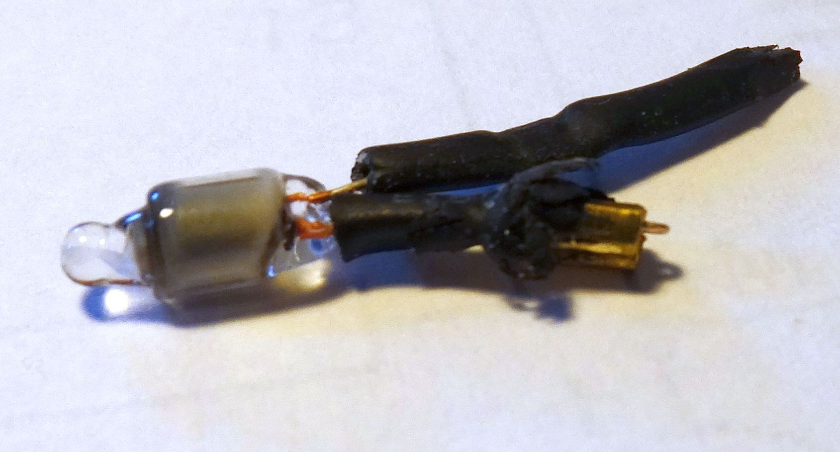

Z kávovaru Delonghi jsem vypreparoval tuhle zeleně (již nepatrně) svítící součástku. Zarazil mě její tvar. Může přesněji někdo určit typ? Jako dioda se to nechová a má v obou směrech stejný odpor cca 1MΩ. Je zapojena přes seriový odpor 150 kΩ na 230V ac. Průměr cca 2,5mm.

Doutnavka.

To bude asi LED - Light Emitting Doutnafka. :D

Ale LEDka se chová v jednom směru jako dioda s napětím řádově stovek mV na přechodu. V tomto případě je to ohmický odpor 1MΩ v obou směrech!

jjilek píše:Ale LEDka se chová v jednom směru jako dioda s napětím řádově stovek mV na přechodu.
jo cca 1500 mV - červená
cca 1900 mV - zelená a žlutá
cca 2800 mV - UV, modrá a bílá
cca 1100 mV IR LED . . .
jjilek píše:V tomto případě je to ohmický odpor 1MΩ v obou směrech!
. . . ale až od zápalného napětí doutnavky
pod zápalným napětím (měřeno multimetrem), bude mít nekonečný odpor.

Přikláněl bych se k vysvícené doutnavce, která může mít svod. Ale neznám doutnavku zeleně svítící.

jjilek píše:Ale LEDka se chová v jednom směru jako dioda s napětím řádově stovek mV na přechodu. V tomto případě je to ohmický odpor 1MΩ v obou směrech!
To ti u LEDiody nikdo nebere, ale to na fotce je LEDoutnavka. A buď si měříš odpor rukou nebo je už tak jetá, že má skoro zkrat mezi elektrodama. :)

jjilek píše:Přikláněl bych se k vysvícené doutnavce, která může mít svod. Ale neznám doutnavku zeleně svítící.
To máš blbý, já znám doutnavky svítící oranžově, karmínově, zeleně i modrozeleně.

Confirm, jsou i různý barvy doutnavek, záleží přitom na materiálu elektrod, složení náplně plynu a na jeho tlaku (hlavně ten plyn má největší vliv na výslednou barvu). A na tý fotce od jjilka je skutečně DOUTNAVKA....

Takže je to asi vysvícená doutnavka, jen kde ji sehnat v tomto průměru a barvě. Zatím jsem tam dal malou LEDku, ale jak se bude časem chovat, když dostává střídavé napětí?

jjilek píše:jen kde ji sehnat v tomto průměru a barvě.
Třeba u geneticky modifikovaného mamuta: http://www.gme.cz/r782b-p514-015 :-)
jjilek píše: Zatím jsem tam dal malou LEDku, ale jak se bude časem chovat, když dostává střídavé napětí?
Teoreticky by se měla relativně rychle zničit, nicméně zkušenost z minulého pracoviště říká, že LEDky napájené jen přes odpor přímo z ≈ 24 V svítí již přes deset let úplně v pohodě. Mne osobně se to příčí a tvrdím, že k LED patří ještě usměrňovací dioda (ať již paralelně, nebo sériově) ale kolegovy to bylo jedno a diody svítí do dnešních dní :)

Díky, ale nemají je skladem. Jinde jsem je nenašel. Pokud LEDka dlouho nevydrží, tak vím, co tam patří.

Zdarec, doutnavky se dělají i zelený. Mají "náplň" z obsahem rtuti, takže svítí do UV a na zelený světlo to převádí bílá vrstva na baňce - Luminofor. Černá je proto, že má už odpařenou emisní vrstvu na elektrodách (I doutnavky mají emisní povlak na elektrodách).
Zelený doutnavky jdou běžně koupit (viz odkaz nade mnou). Pokud ji chceš prodloužit život, zvyš o něco ten sériový odpor. Bude Ti svítit míň, ale dýl vydrží.

jjilek píše:Takže je to asi vysvícená doutnavka, jen kde ji sehnat v tomto průměru a barvě. Zatím jsem tam dal malou LEDku, ale jak se bude časem chovat, když dostává střídavé napětí?
Pokud s odporem nedal zároveň diodu 1N4007, tak Ti dlouho nevydrží. Alternativa jsou dvě LED antiparalelně (v každé půlvlně svítí jedna)
