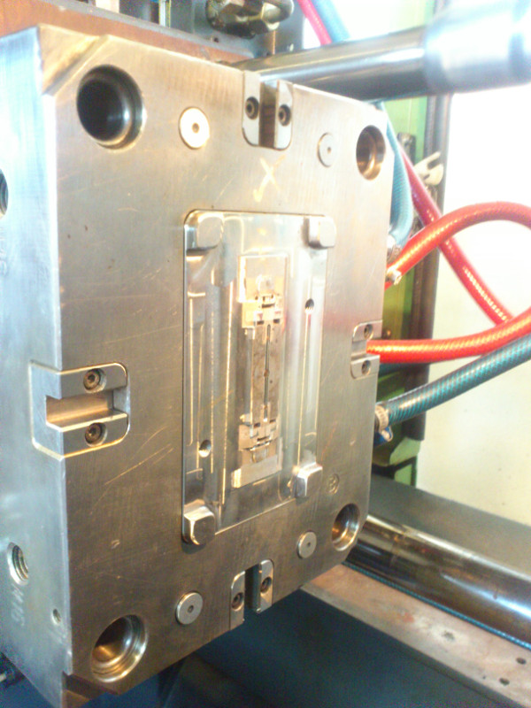

Potrebuji vytvorit ochranu pro vstrikovaci lis. Lis funguje tak, ze se do nej nasype granulovany material podobny PVC, rozehreje se a hydraulicky se natlaci do formy.
A ted. Forma je na dve poloviny - masivni ocel. Do ni se strci hlinikovy odlitek a forma se uzavre a na tento hlinikovy odlitek se natlaci (vstrikne) urcite mnozstvi onoho plastoveho materialu.
Obcas se stane, ze ve forme se hlinikovy odlitek zasekne v druhe pulce formy a neni vyhazovakama vyhozen. Nasleduje to, ze delnice obsluhujici masinu nacpe do formy novy odlitek a zapne stroj. Co nasleduje ????? Zniceni formy za X tisic :).
Ukazka formy na obrazku.
Pruser je, ze odlitek v druhe pulce vycuhuje jen a pouze 2 mm z formy :( a forma ma tloustku 25cm. Tak ze 30 cm jsem pocital vzdalenost, kdyz tam vytvorim nejake drzaky.
Tak asi tak ..

Vylisek musi z formy vypadnout. Co jsem vam nerekl je, ze svetelna clona pod formou pouzit nelze, nebo nebylo by to efektivni, nebot vzdy vypadnou z formy dva kusy, ne jeden.
Chtel bych kontrolovat, zda se to tam zaseknulo - vyhodnotit chybu a nebo tam nic neni a tim padem OK.
Co je to za znacku ?? Je to DEMAG, ale hodne starickej :). Pokud to umi ochranu formy primo v ridicim software tedy vubec netusim.
Nicmene, ten senzor, co mas, me samozrejme zajima ... to by mohlo byt reseni

Jelikož jsem dělal ve fabrice na vstřikování plastů, tak přesně vím, co tazatel potřebuje. Forma je na stroj upevněná každá půlka zvlášť - jedna strana je pevná, k tý se v momentě vstříknutí plastu přisunuje ta tavicí komora na plast (to je pro danou otázku nedůležitý) a druhá půlka je pohyblivá spolu s pomocnou nosnou deskou, kterou posouvá hydraulicko-pákovej mechanismus proti tý pevný části. V momentě uzavření se ty páky "prolomí" a vznikne tak předepnutá sestava, která stlačuje půlky formy k sobě silou až několika stovek tun. Forma se od sebe odděluje v místě nazývaným dělicí rovina. Po vstříknutí plastu je forma držená ještě nějakou dobu pod tlakem, než plast zchladne dostatečně na to, aby se při vyjímání z formy nezdeformoval. V normálním případě (při správně provedeným cyklu stroje) ten kus kovu zastříknutej do plastu má při otevírání formy zůstat viset na tý pohyblivý půlce, který se říká vyhazovací strana - potom se pomocným hydraulickým válcem vysunou zalapovávaný kolíky skrz naskrz procházející celou vyhazovací stranou formy a vystrčí z ní celej výlisek - ten buď při tom pohybu popadne robotický rameno sahající do prostoru formy po jejím otevření zvenku, nebo výlisek spadne pod formu na dopravník nebo nějakej skluz - a pokračuje k další fázi výroby. V některejch fabrikách tam ještě nesahá robot, ale pouhá lidská obsluha. No a co je problém - i když je forma navržená sklonem stěn a drsností povrchů a třeba i hladkýma plochama který vyvozujou při oddalování výlisku podtlak tak, aby výlisek pokud možno víc držel na tý vyhazovací straně a ta ho při svým odsunutí "odvezla" o kus dál od tý vstřikovací strany, při určitejch technologickejch chybách adheze ke vstřikovací straně překoná tu sílu a výlisek zůstane viset "ve vstřiku".
V tazatelem popisovaným případě ten výlisek má takovou "tloušťku", že když se obsluha podívá přes dělicí rovinu formy, vyčnívá výlisek jen o 2mm přes dělicí rovinu = opticky se vstřikovací strana stane o 2mm "širší".
Tazatel tudíž potřebuje indikovat případ, kdy po otevření formy nedojde k odclonění prostoru na vstřikovací straně vysokýho 2mm nad dělicí rovinou (rovinu "navyšuje" uvíznutej výlisek). Tohle by měla vyřešit laserová závora nasměrovaná třeba i několika paprskama napříč přes formu kldině i těsně nad dělicí rovinou - jde si to představit jako paprsek namířenej napříč těsně nad deskou stolu, aby dokázal indikovat jestli na stole leží nebo neleží plochá deska silná 2mm - a v tomhle případě to jinak vyřešit nelze. Zároveň zapojení musí umožňovat ignorovat zaclonění paprsku v době uzavření formy, ale musí buď indikovat překážku v momentě zmačknutí tlačítka START pro zahájení dalšího výrobního cyklu, nebo rovnou to spuštění zablokovat až do dostranění překážky ...

UZASNEEEEE - sam bych to nedokazal lepe vysvetlit. DEKUJI.
