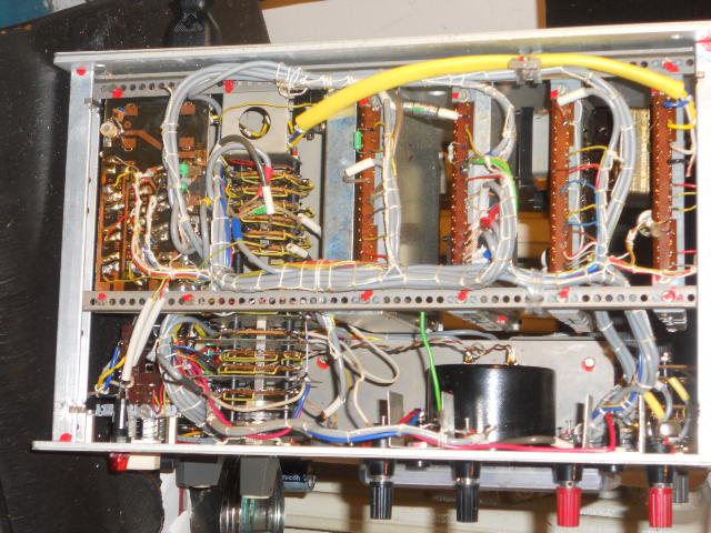

Proc by se ten trand asi prorazel?Delala ho prasiva ceskoslovenska Tesla co neco odkoukala a jeste spatne.Nevim proc s tim merite 26 let a kupujete stejne jiny meraky....?????Jak uz mne znate,neprisel sem Vas vyhladit ani vykynozit. :x :x :x Tak dnes naposled!:Vi tady N!ekdo o nahrade za KF520!?Nebo si kluci jenom chcete popovidat s klukama a pak...FUUUUUJJJJJ. :wink: Jeste dam foto,jestli mi nekdo poradi jak to merit,kde, s cim,s jakou zatezi a na jakem rozsahu,jak to mit prepnuty.Vim ze kdybych potreboval propojku tak to este nekdo v CSR udela.Ale k veci,potrebuji nahradu za KF 520.Tak k veci..sup,sup.

Nacpi si tam co chceš, bude to chodit skoro se vším :)
