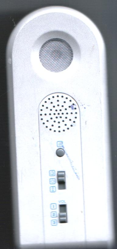

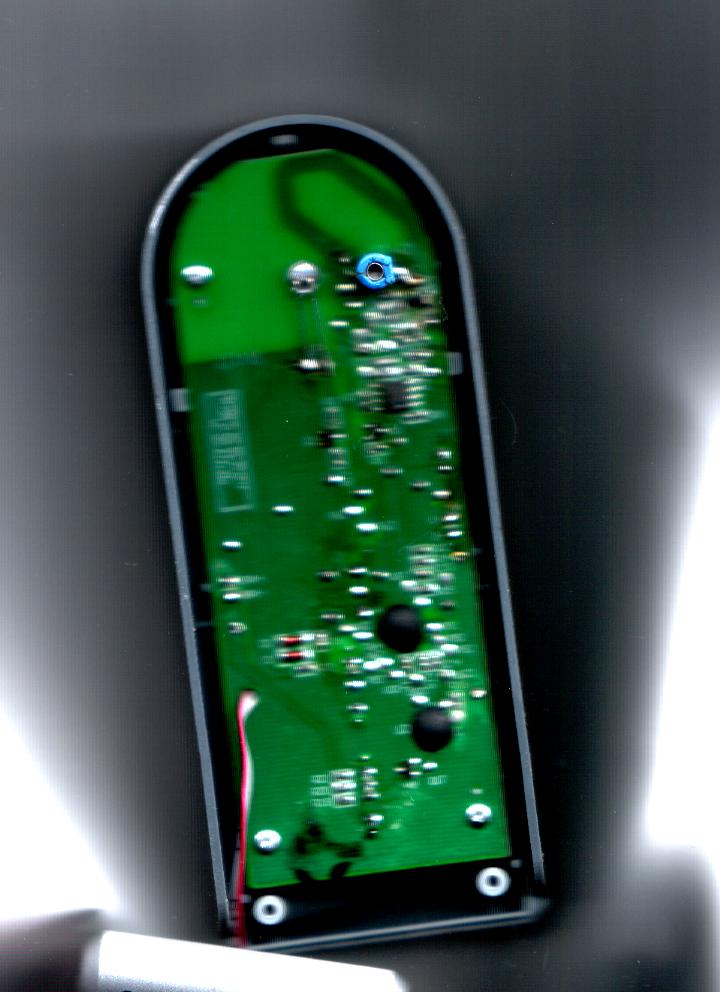

Zdravím a mám současně prosbu: Máme dálkový zvonek TUR KLINGEL DRAHTLOOS Dorbel Wireles DC 12 V,1x12 23A to je tlačítko a přijímač se zvoněním 245269 DC 3V,2xAA 1,5V. Výrobce Tchibo GmBh CE 0682
Když se zmáčkne tlačítko, tak to někdy zazvoní, ale většinou se nic neděje, i když je tlačítko hned vedle přijímače.Dá se někde na desce zkontrolovat, co je vadného, nebo co s tím (do šrotu se mě to zdá až jako poslední řešení)
Máte s tím někdo zkušenost, proč to odmítá spolupracovat? Díky předem za každou radu!

Pokud nepomůže doladění kap. trimrem, tak jedině dva velké šutry.

Otázkou je, zda vůbec funguje ten spínač ve vysílači- má to nějakou indikaci?
Přece jen je ten mikrospínač jediným mechanickým prvkem, čili potenciálně nejporuchovějším.
Pokud by tam bylo něco víc, tak dále už jen podle Jezevce- s těmi zalitými integráči nic nenaděláš...
jirkati
Příspěvky: 1523
#4 Příspěvek od jirkati »
Jak píše Michal22, zkratuj mikrospínač na vysílači a hned tím vyloučíš všechny mechanické chyby. Pokud opakovaně zazvoní, tak vyměnit mikrospínač. Pokud ne a je v pořádku napájení obou dílů tak zkusit při stlačeném tlačítku poladit a jinak ty dva šutry.

Na fotce vidím i mech. přepínače. Ty bych řešil jako první. Zakapané čipy bývají obvykle funkční.

Ještě jsem se chtěl zeptat, zda někdo nemáte k tomu nějaký návod-nevím pořád, k čemu slouží ten horní kulatý čudl na zvonku.(v zařízení co je doma)Když se zmáčkne, tak se neděje vůbec nic.Ty přepínače reagují, když to zrovna chytí dech.Kromě toho tam zřejmě jde jen sem tam napájení, protože se asi má rozsvítit při zazvonění nějaké blikátko a to nereaguje-nebo spíš jen někdy, když vyjmu baterie,nechám nějakou dobu odpočnout a jak je zasunu, tak to někdy zazvoní.
Zkusil jsem to zkratovat a nic se nedělo-jak kdyby tam nešel vůbec proud.(Možná jsem to dělal špatně)
