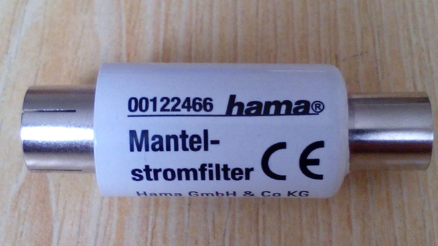

Zemní smyčky musím řešit často.
Pokud je to anténou používám člen od HAMA.

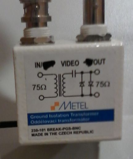

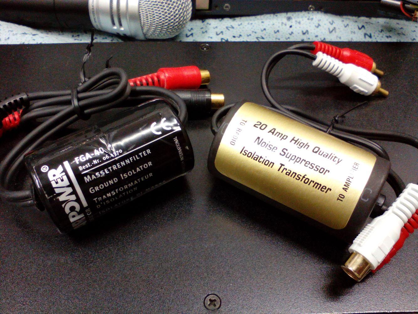

Horší je pokud je zdrojem rušení třeba domácí kino které je stejně jako TV spotřebič třídy 1. Pak musím použít zvlášť člen pro zvuk a video.
(259.96 KiB) Staženo 187 x
(26.17 KiB) Staženo 214 x
(152.87 KiB) Staženo 177 x
