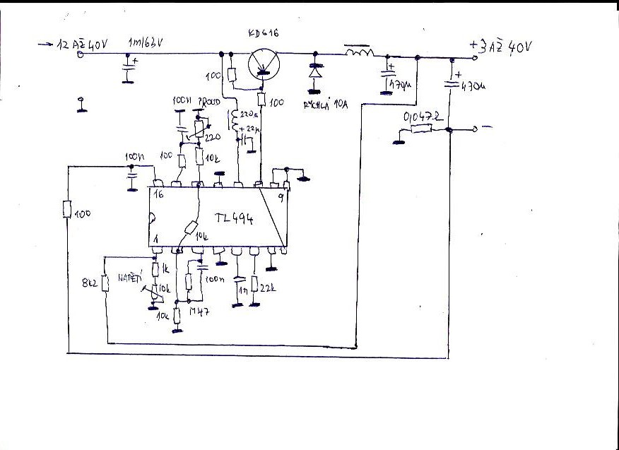

Na 20mA postačí samotná TL494 bez přídavného tranzistoru. Kolektory tranzistorů v TL494 zapoj na plus a emitory na diodu, která jde na zem. Odpor 0.047Ω ve zpětné vazbě zvětš na 2.2Ω, aby na vstupu bylo cca 0.05V a prosakovalo max 20mA. Odporem 8k2 ve zpětné vazbě se reguluje napětí, čím menší, tím menší napětí na výstupu bude, nebo čím menší odpor na trimru 10k , tím větší napětí na výstupu bude.

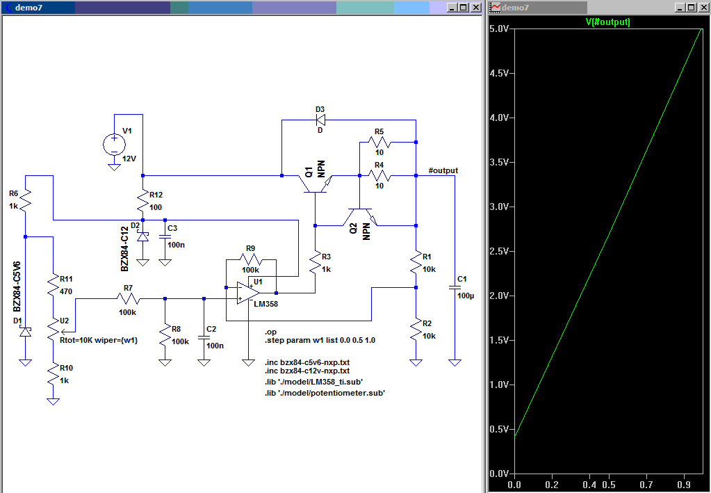

Co tohle?
edit1: D2 je špatně. Přehlídl jsem, že vstupní napětí je 15V. D2 tedy zvolit na větší napětí např. 24V. Je tam jen na ochranu U1 proti přepětí. 12V by zbytečně topila...
