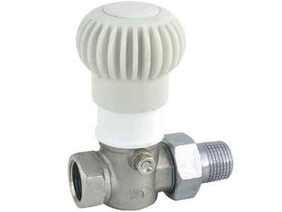

Zdravim, v loznici mame casto pretopeno, rad bych tam udrzoval stabilnejsi teplotu - mame bouzel stary okruh topeni s rucnim kohoutem a kotel na tuha paliva kam prikladame rucne - kdyz to neodhadnete neni problem mit v mistnostech pretopeno. Je to cele podnajem na vesnici - v topeni se necheme hrabat. Otazka zni : fungovala by elektricka termostaticka hlavice na rucnim kohoutu kdyz by se to nejak mechanicky vyresilo nebo to je obtizne ? Vsechny elektronicky rizene hlavice na topeni totiz vyzaduji tzv. termostaticky ventil. Popr. mi dejte tip na tichy servo pohon ktery by dokazal s kohoutem pohnout - pripojim si k tomu pres arduino nebo rapsberry nejakou regulaci dle aktualni teploty.

Ano ventil je klasicky s 90 rozsahem (pulcoulovy VE-4523A DN 15 1/2 Vamos) , ale kdyz vidim jaka serva a reseni jsou k dispozici tak bych asi opravdu zacal lobovat za vymenu za termostaticky ventil.
