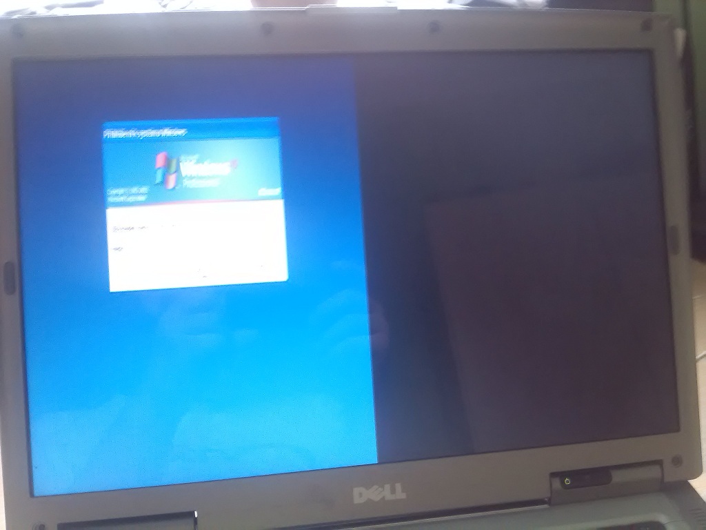

Zdravím,mám doma už pár let výše zmíněný notebook.Původnímu monitoru vytekly pixely a tak jsem ho vyměnil za jiný se stejnýma parametrama a rozměry.Datový kabel jsem použil původní.Monitor jede ale jakoby zmrskne obraz jen do půlky monitoru.Ve windows je rozlišení normálně 1280x800 tak jak ma být.Takže obraz je úplný ale jen na polovině obrazovky.Nevíte někdo co s tím?Klidně budu i pájet ten noťas je jen na pokusy.

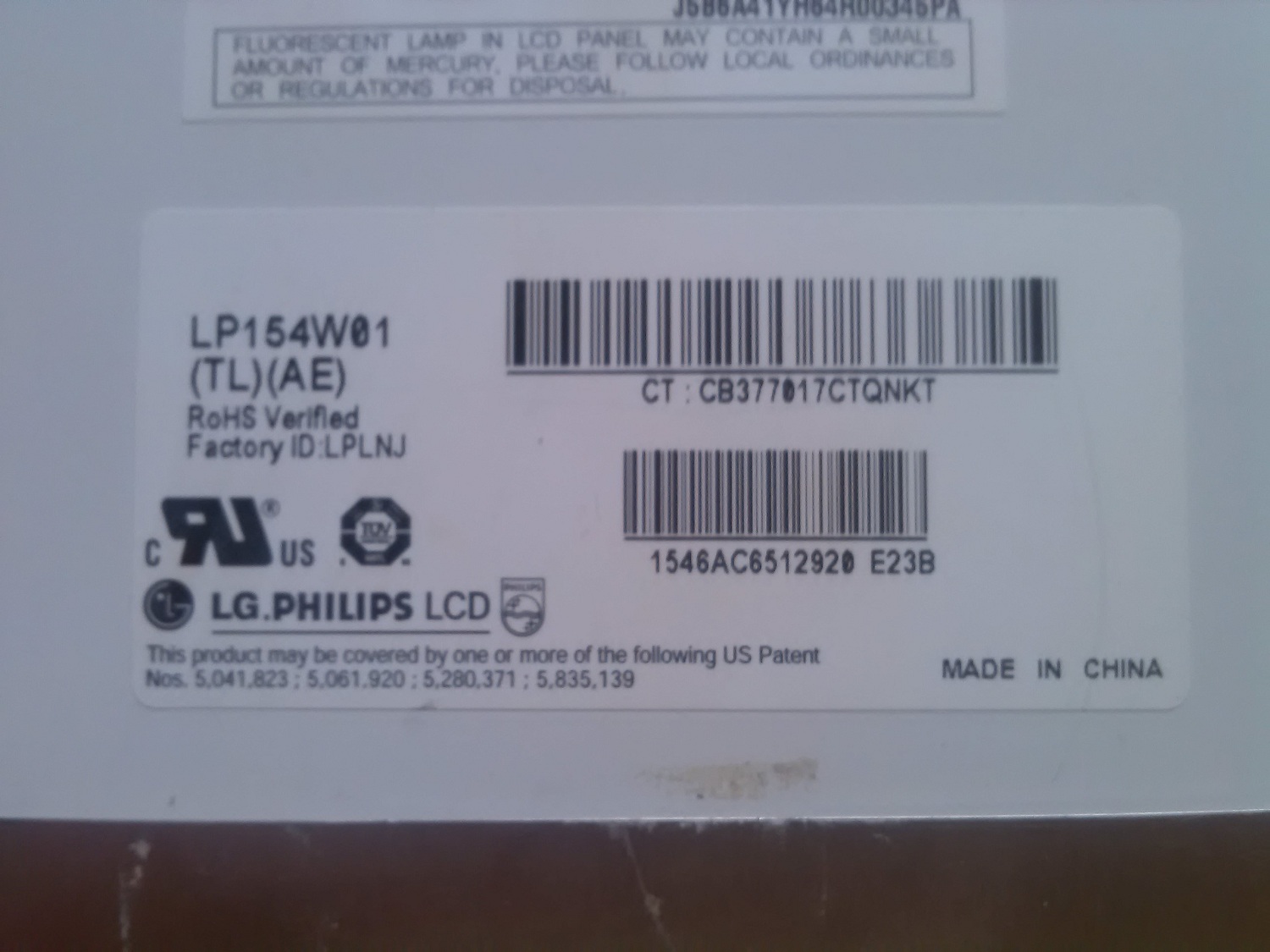

Zdravím,na externím monitoru jede obraz normálně.Posílam typ toho monitoru.

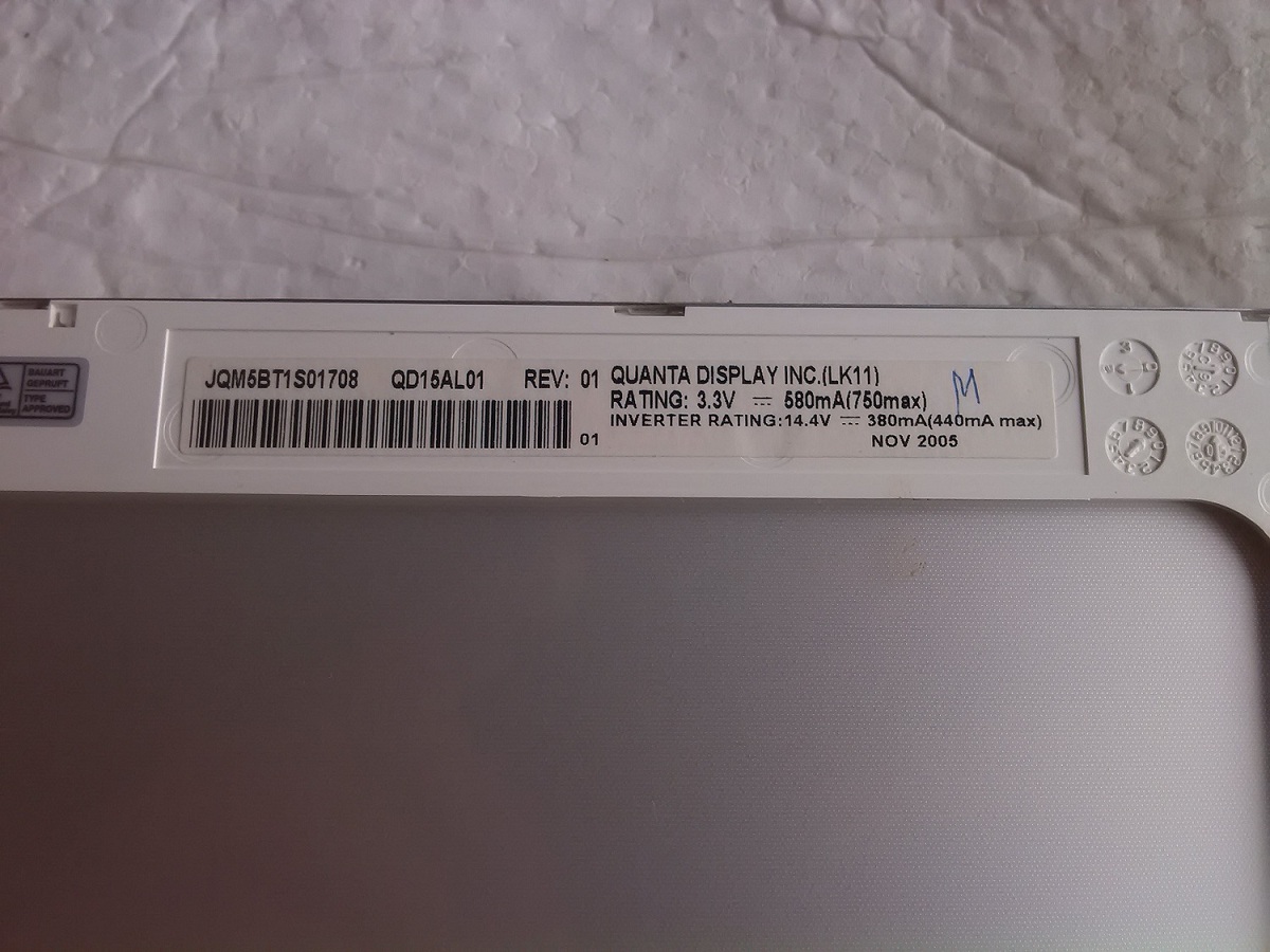

Nojo ale když jsem se díval po různých e-shopech tak tam byly pro tento Notebook i jen 1280x800.Mimochodem našel jsem ten starý displey (už byl připraven na vyhazov).Tak posílám fotky.

Takze skutocne ten povodny panel bol WSXGA - 1680x1050. Tento notebook sa dodaval s roznymi rozliseniami.

Ne obraz je takhle zůžený už před biosem jak se načítá logo DELL a v biosu je také zůžený.

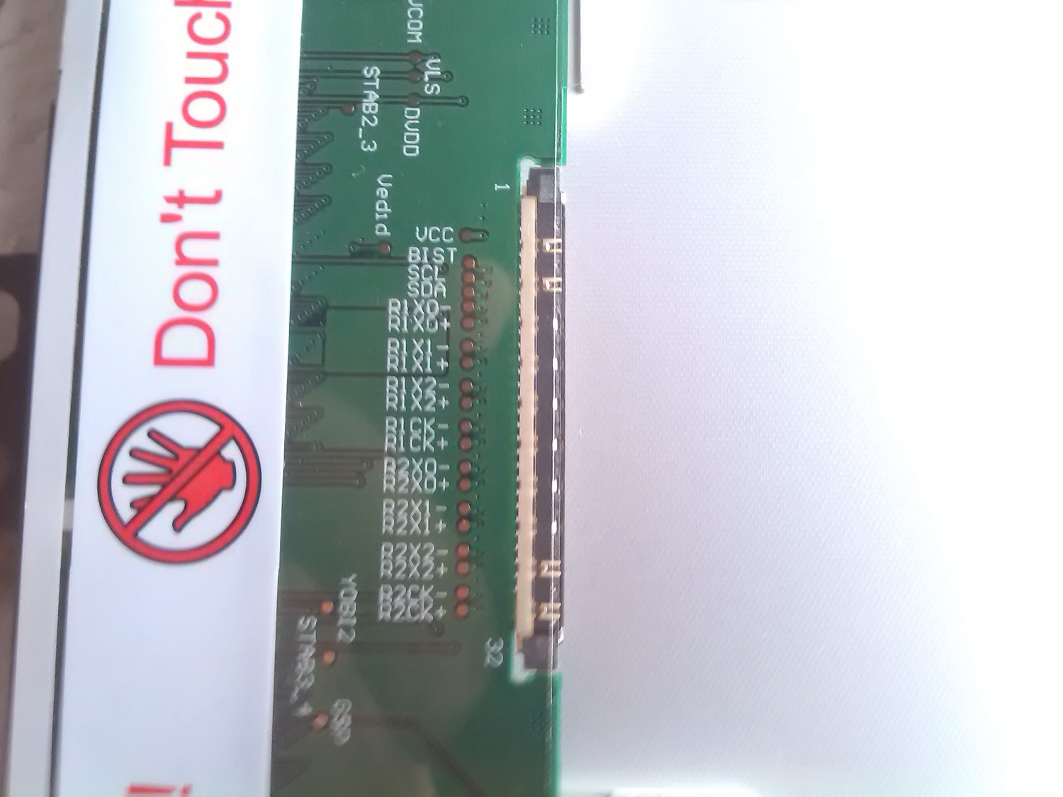

Tak našel jsem v čem je chyba..Originál displej má Signal Interface : 2ch,6bit a ten co tam je nyní má Signal Interface : 1ch,6bit proto jede jen polovina.Nějáké řešení? Nebo sehnat jiný?
