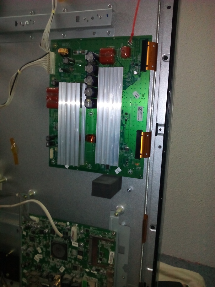

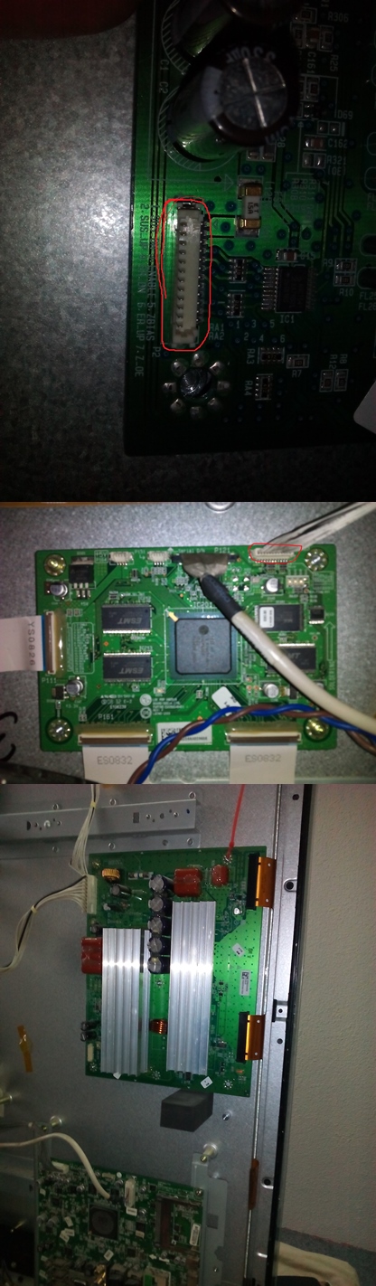

Dobrý den, přehodil jsem desky z jedné plazmy úplně jiné na jiný panel, protože předchozí odešel. Problém je když zapojím kabely z ysus na crlt board tak televize se zapne rozsvítí se ukáže obraz a vypne se. Pokud nechám tento kabel odpojený televize jde zapnout ale je pouze tmavý obraz jako by byl jas na čtvrtině než by měl být. Dá se to nějak předělat aby se toto nedělo ?

Na fotce jde vidět že není zapojený jeden flex kabel na Y-sus. Tak nevím zda li to nevadí, přemýšlel jsem o napájení drátu který bych na to připojil. ale když jsem to napojil jen drátem tak se to stejně jen zaplo a hned vyplo když byl připojený kabel k crlt boardu z ysusu. Pokud je odpojený televize běží ale je tmavý obraz

V původní plazmě vše fungovalo ale tento jiný panel má o jeden flex kabel na Y-sus navíc ( na nový panel jsem dal vše buffer y-sus z-sus atd ... ). Nevím zda li to není tím, ani jak by se to dalo vyzkoušet.
Zase mi nejde do hlavy to když ten jeden kabel od toho CRLT boardu nezapojím na Y-Sus tak televize běží ale neni plně podsvícena. Pokud kabel připojím televize se jen zapne vidím menu tak jak by mělo vypadat tedy dobře podsvícené a hned se vypne. Nevím zda li toto jde nějak ošetřit nebo ne ..
