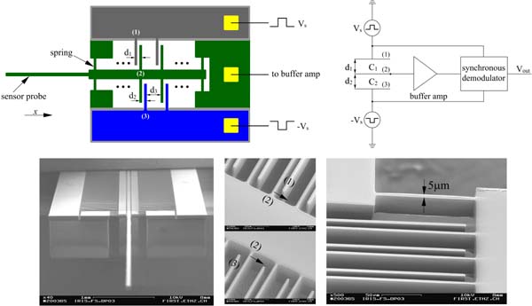

Táhne mě to k MEMS snímači, něco jako toto. Je něco podobného na trhu?
MEMS snímač výchylky
(40.16 KiB) Staženo 107 x

Asi vyřešeno. Sehnal jsem kontakt na výrobce MicroElectroMechanical force sensor.
