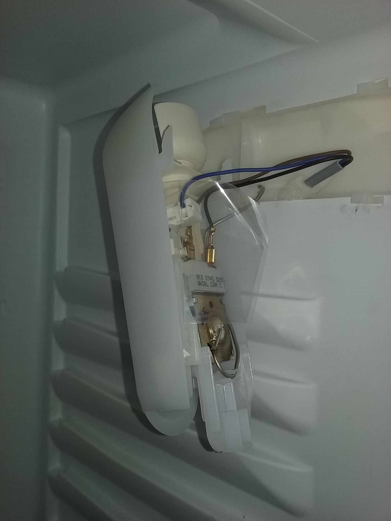

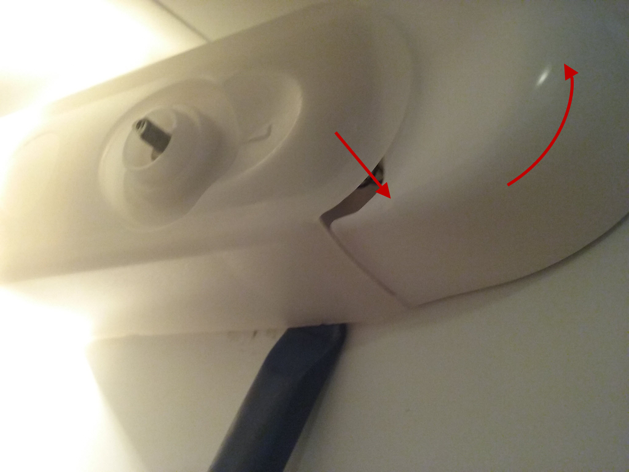

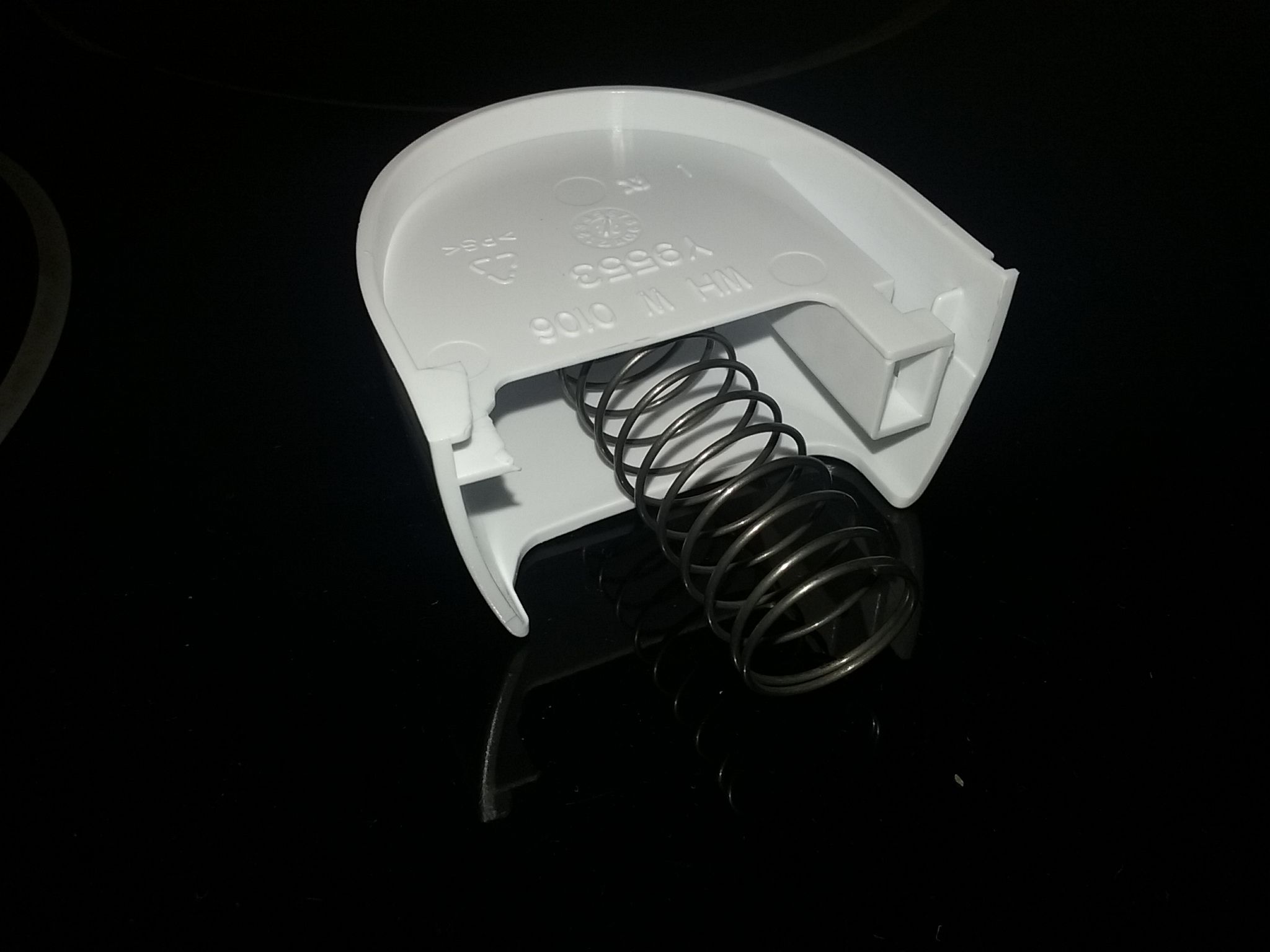

Termostat jsem úspěšně vyměnil, všem děkuji za příspěvky. Koupil jsem ho v Praze u Whirlpoolu za 218 Kč, nejvyšší nabídka originálu jinde byla za cenu 1070,- po složení zálohy 50%.
Nevětší problém byl najít, kudy se do toho leze a nic neurvat. Je to jednoduché, k uvolnění celého bloku je potřeba odšroubovat jeden šroub pod pohyblivým "údem" vypínání žárovky. Zespodu se opatrně dole nadzvedne tělo bloku, použil jsem páčku na cyklo pneu, a tlakem na "úd" dole se tento vyvlíkne na dolní straně a škvírou se dostanete šroubovákem k hlavě šroubu. Pak se to přitáhne směrem ven a celé se to uvolní. Odpojí se kabely a konektor a vytáhne se kapilára. Pak už si na stole tahem stáhnete kolečko termostatu páčením ze dvou stran šroubováky a pak už na to přijdete sami.
Přikládám fotky.
