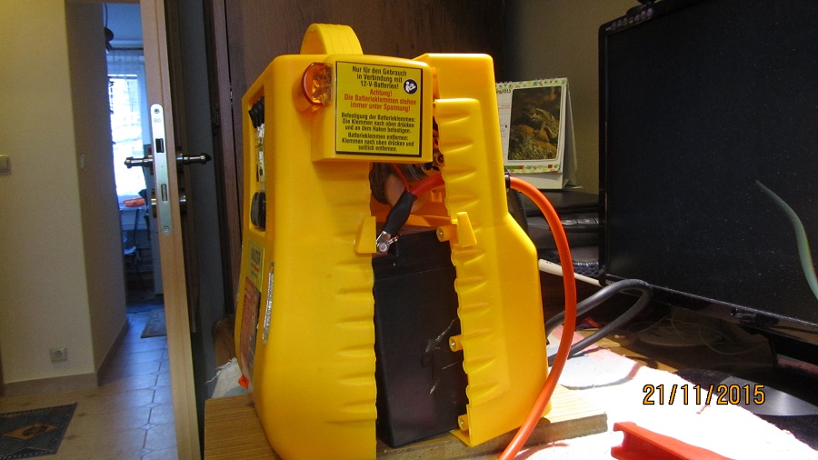

Zjistil jsem toto:
- Originální nabíječka akumulátoru měla nadproudovou ochranu, která ji při nadproudu vypla. K obnovení činnosti se musela odpojit a připojit k síti.
- Zjistil jsem, že v akumulátoru odešel 1 článek, byl ve zkratu, nebyl přerušený. Vybitý akumulátor pak odebíral velký proud, což vypínalo nabíječku.
- Oživil jsem akumulátor jinou nabíječkou bez ochrany, nabíjecí napětí vystoupalo na cca 11,5 V (schází ten vadný článek). Pak již šlo dále nabíjet i ten vadný akumulátor originální nabíječkou. Vestavěný kompresorek utáhla i ta vadná baterie, ale nezkoušel jej při zátěži tlakem při huštění.
Hledal jsem pro známého možnost náhrady akumulátoru. Bohužel náhradní akumulátory byly dražší než celé zařízení z LIDLu. Jen na ebay jsem našel baterii za něco přes 800 Kč. Více v přiloženém DOC souboru.
Známý se rozhodl dát zařízení do sběrného dvora.
Píši to zde proto, že AGM akumulátory nemívají asi dlouhou životnost. Možná to platí jen pro ten originální čínský šmejd. Avšak i KTM AME uvádí u svého ekvivalentního akumulátoru životnost jen 3 až 5 let.
