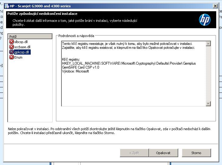

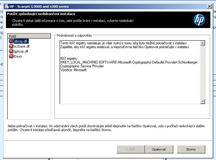

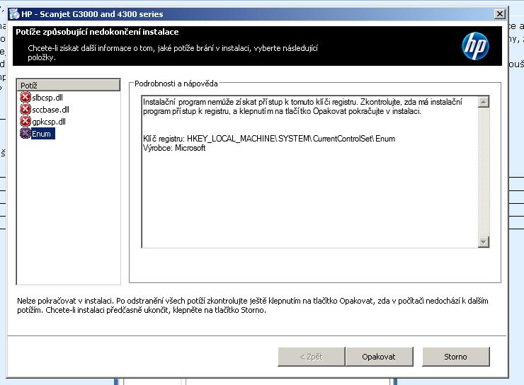

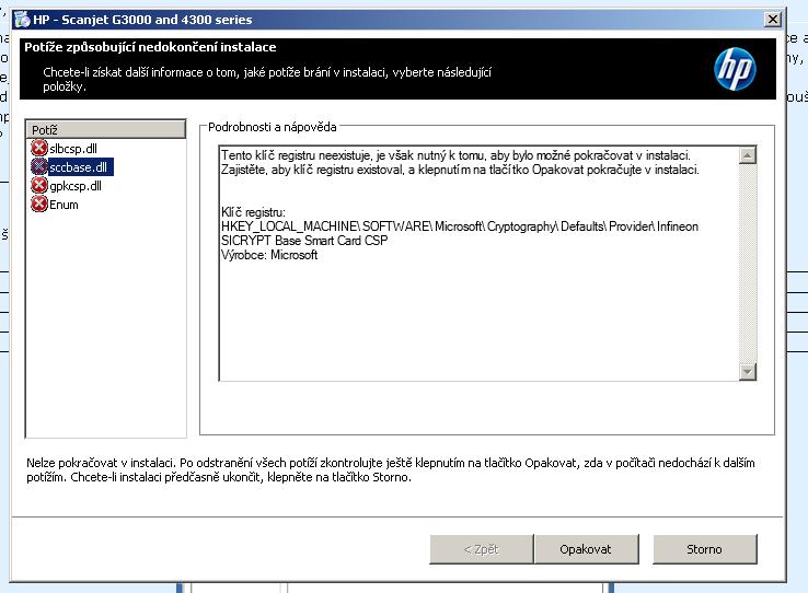

Scaner HP4370, na XP léta bez problémů. S W7 /32 se mi ho taky podařilo nainstalovat (staženo z HP pro W7/32) Makal asi 2 měsíce a pak ze dne na den zmizela ikona z plochy a zůstal jen driver který umí jen základní scan do BMP, TIFF a PCX. Takže propojení na PDF a programy, ze kterých šlo přímo scanovat nejdou.
Zkusil jsem vše odinstalovat a kompletní novou instalaci. Bohužel po chvíli mě instalace vyplivne tyhle hlášky a netuším, co s tím. Zkoušel jsem instalaci v XP kompatibility, jako správce a jejich kombinace a je to stále stejný. Na netu jsem něco kolem toho našel, problémy s přístupovým oprávněním, ale co s tím dělat jsem nějak nepochopil. Ty klíče v Registry opravdu nejsou.
Poradíte co s tím? Doufám, že to neskončí na reinstalaci W7 protože je nějakej bordel v registry....
Díky

Mám UAC vypnutý a přes to nešlo dál.
Ale nakonec se to podařilo nainstalovat i když se s UAC nic neřešilo.
Po zkoušení mnoha kombinací nastavení při instalaci jsem zjistil, že kompatibilita s XP musí být vypnuta, (opak mi doporučil místní ajťák) instalaci spustit jako správce ale hlavně musí se před instalací odstranit oba drivery pro scaner. Jeden si tam instaluje "Centrum řešení HP" a druhý, asi obecný Mrkvosoftí se ukáže až po odinstalaci celýho "Centrum řešení včetně driveru HP". No a až do vyzvání nesmí být scaner připojený, jinak se tam zase nacpe ten Mrkvosoft.
Jakmile tam jeden z nich zůstane, vždy to skočí do stavu dle přílohy. HP byl ve správci v Zařízení pro zpracováná obrázků a druhý z nějakýho nepochopitelnýho důvodu schovanej v Řadičích zvuku, videa a her.

#5 Příspěvek od EKKAR »
To že zařízení při instalaci musí bejt úplně fyzicky odpojený od PC platí snad pro všecky tiskárny a skenery HP - nestačí mít ho elektricky vypnutý na připojeným USB, v takovým případě už ho PC identifikuje a právě natahuje ten mrkvosoftí univerzální zgarb, kterej následně blokuje instalaci origo fabrickýho driveru HP ...
