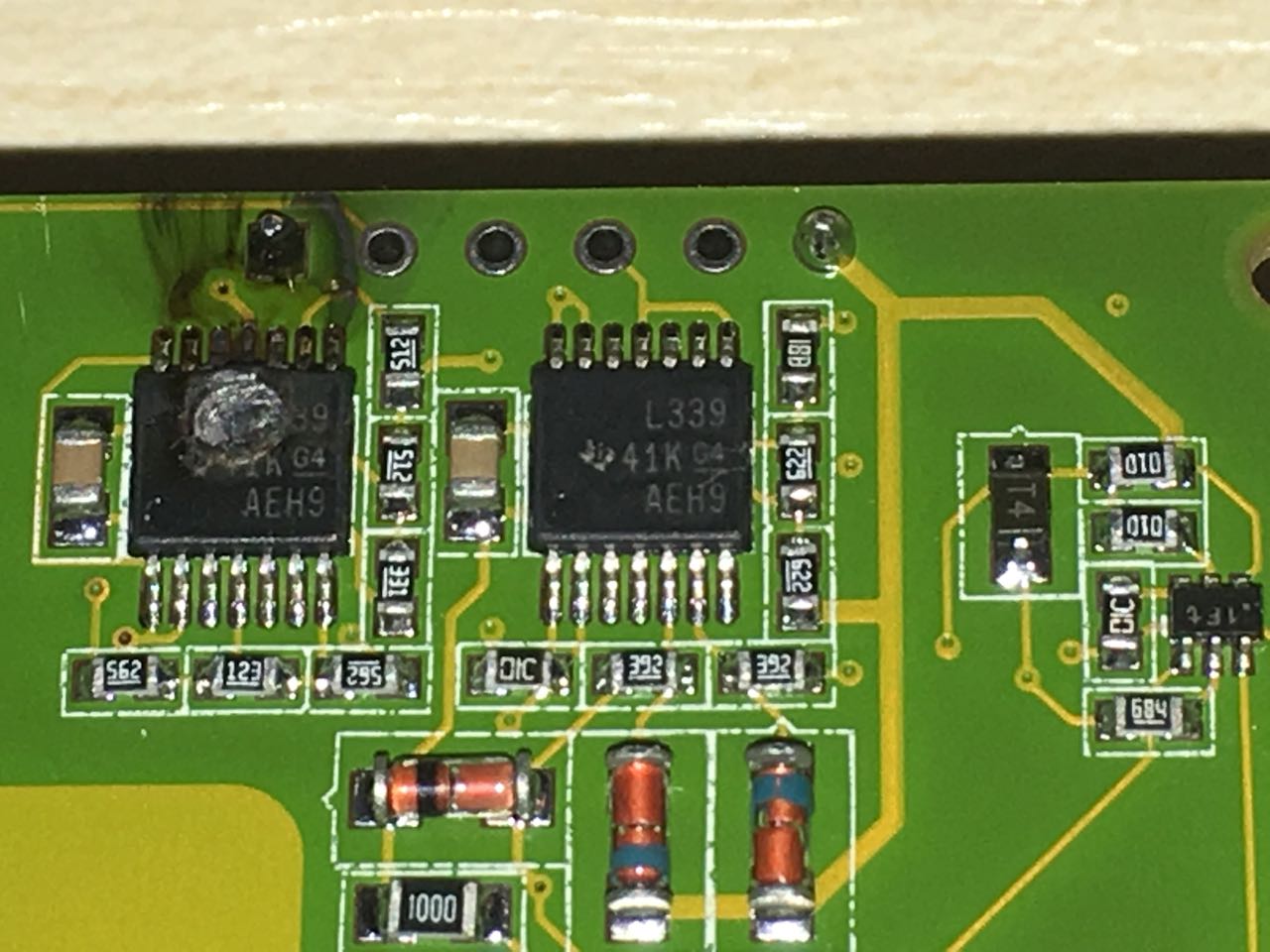

Ahojte, mam ovladack galvo motoru a na nem prohorela tahle soucastka. Mate prosim nekdo tip cim by to slo nahradit? Do cele desky jde 15V, bohuzel nejsem elektronik, ale prepajet to zvladnu, jen nevim, cim to nahradit :( za radu kde to rychle sehnat budu nesmirne vdecny a hezky se odmenim :)

Vypadá to, že je to LM339 v TSSOP pouzdru. Sama od sebe ale takto těžko bouchne, tak radši pohledej po příčině.

Je tam napsano L339, ale co jsem vygooglil tak by to mohlo byt i LM339, ale vubec netusim, kde to koupit, pripadne ekvivalent, vyrabi to asi i kde kdo, ale ne s timhle smd pouzdrem :(
Jinak pricina jsou otocene draty od cinskeho vyrobce :( Jedne deska je mela v poradku, druha obracene :( prohozene plus a minus

Naprosto nechápu proč ušetřili "M", ale podle datasheetu, strana 21, device marking sedí. Vyrábí to fakt kde kdo, jen sehnat to pouzdro.

Farnell je má skladem.

jak dlouho trvá od farnella než to přijde? Je úplná blbost tam napájet dráty a dát tam mimo patici s jiným pouzdrem? Místa tam mám spousty

Koupíš třeba u Farnella. Ale máš s výměnou SMD obvodů zkušenosti? Ty cesty jsou docela tenké, navíc tam budou pod obvodem prokovy, zas tak úplně jednoduché to není...

Nemam vubec zkušenosti, bohužel samotná deska se nedá zvlášť nikde objednat, jinak bych to bral :(

Když ho teď koupíš, tak zítra ho máš na stole.

Díky, objednáno, tak uvidíme jak se s tím poperu. Mám při té výměně dát na něco pozor? Budu to dělat mikropájkou. Nebo je lepší nějak fénem?

Hlavně neutrhat cestičky. Jestli máš malý ostrý stranový štípačky, tak ty nožičky klidně po jedné odstříhej a odletuj. Pak desku očisti od přebytečného cínu, nejlépe asi licnou.

Len sa obavam, ze to nie je jedina odpalena suciastka.

Díky. S tou licnou je to dobrý nápad. No uvidíme, já doufám, že to je jediná odpálená součástka. Dál už pak byla pojistka 3A a ta byla prdlá. Je zajímavé, že na obou řadičích, zatímco tahle součástka odešla jen v jednom driveru a druhej driver po výměně pojistky jede v pohodě.

Rozkuchej nějakou spotřební elektroniku, která už je spotřebovaná, SMD 339 tam je dost a neodpálených. Desku zahřeješ horkovzduškou nebo hromadně švajcem a všechno odpadne ještě dřív, než se to stihne seškvařit, zbytek zarovnáš drátěným kartáčem a kupodivu i spoje zůstanou celý :D
( starý PC desky a komponenty a tak )
