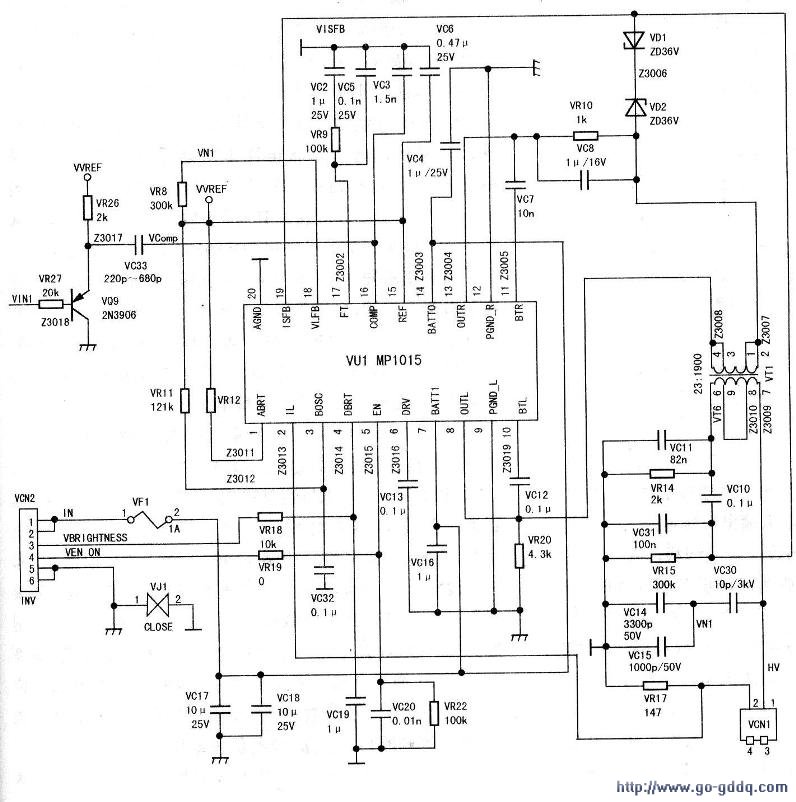

Sú tam dva .A sú z inventoru ccfl trubice.Zapojené sú pri io MP1015EM
http://www.alldatasheet.com/datasheet-pdf/pdf/130358/ETC1/MP1015EM.html
To že sú vadné som predpokladal.Len kde ich zohnať ,takto na rýchlo.

Tie odpory idú na pin 1 a pin 4.Po prečítaní vaších príspevkov ,som si zobral aj tri lupy .No a teraz by som sa priklonil k označeniu 01d a 01c.Ten 01c by aj sedel.Nameral som teraz odpor 9.66 kOhm.Ten druhý,01d?, mi veľmi nesedí -
66.7 kOhm.
Dakujem za pomoc.Ja blb, som ani netušil že aj takto sa značia odpory.Hlavne keď ostatné odpory okolo sú značené inak.(304-nameraných 300 kOhm. 102-1 k Ohm)

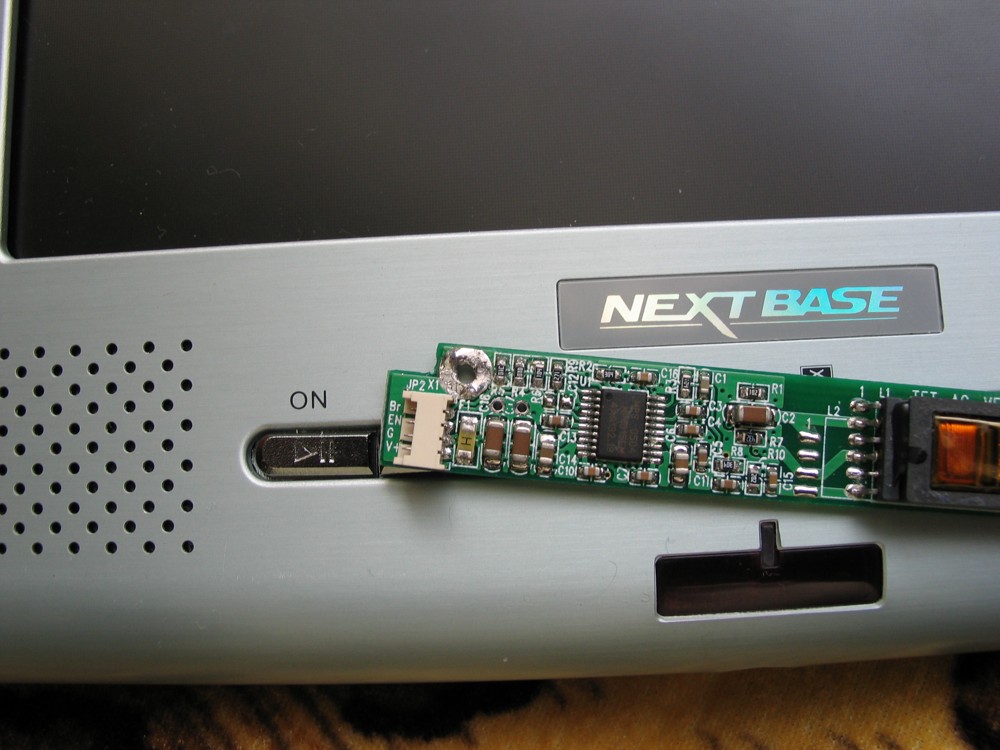

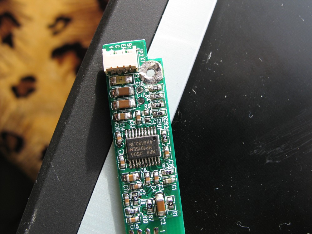

(159.92 KiB) Staženo 93 x
(129.07 KiB) Staženo 82 x
Ved tam nemôže byť veľká chyba,včera to ešte perfektne fungovalo!!
PotPalo
Příspěvky: 6022
Bydliště: BA
#15 Příspěvek od PotPalo »
Ja tam vidím 01C a pod ním 01D. V obvode ich nenameriaš, treba ich vybrať von. Vadné by nemali byť, skôr skontroluj tú poistku. Čo to robí? V týchto malých displejoch odchádzali CCFL.
