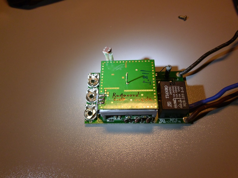

Zdarec, já z toho světla vytáhl tohle. Bylo to celkem k ničemu. Reagovalo to na pohyb za zdí a na pohyb vodu v trubkách. mělo by to fungovat na podobným principu jako policejní radar. Frekvenční rozdíl mezi vysílanou a přijímanou vlnou po odražení. Něco podobnýho vyšlo v amáru na vyzkoušení. V tom světle nakonec skončil pajšl ze zásuvky na dálkový ovládání. (tenkrát to prodával obchod EVA snad za 400Kč. Jméno toho světla si nepamatuju)
(189.18 KiB) Staženo 204 x
