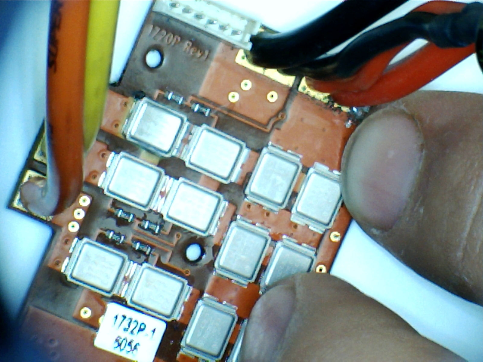

prosím vás o pomoc s identifikací dvou (alespoň těch zjevně odpálených) SMD součástek - omylem jsem na pár sekund připojil opačně napájení (7,4 V) regulátoru (Novak) RC modelu auta (régl byl po tu dobu vypnutý). Po přepojení sice fungoval, ale vynechával a hlavně se hrozně zahříval a to i po pouhém připojení baterie bez jakékoli akce vysílačky.

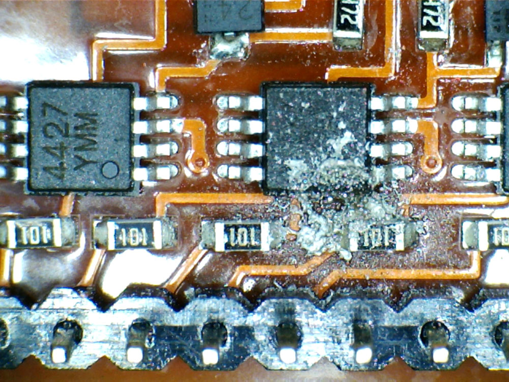

Dneska jsem ho otevřel a vizuální prohlídkou (USB mikroskop je fakt hodně užitečná hračička :D ) jsem našel dvě mrtvé součástky (viz fotky - jeden odpor (? - označení 101) a diodu (? - označení I R 6726 1648 0830), ale nedaří se mi vygůglit, co jsou zač a kde je sehnat atd.)
Věděl by někdo? Předem moc díky
Pavel
To mezi I a R v označení je symbol diody
(294.86 KiB) Staženo 139 x
Podle mě to odnesla jen ta 101-čka, ten šváb je podle mě jen ohozenej tou rozprsklou 101-čkou
(236.58 KiB) Staženo 146 x

Ta "dioda" je MOSFET IRF6726 a ten odpor 100Ω vypadá celkem zdravě, spíš ho "ofouknul" ten IO (nejspíš budič TC4427).

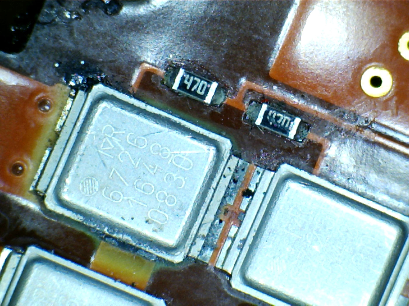

Na fotce s fetem je v horní části cosi, co vypadá jako dírka prohořelá v DPS, udělej obrázek toho místa, jestli vyhořela nějaká dráha ve vnitřních vrstvách DPS, tak bude oprava dost možná nereálná. Další věc je, jestli máš zdroj s proudovým omezením, osciloskop, horkovzduch a znalosti, jak na to, už jen vyměnit fet chce trochu grif a pak budeš muset docela měřit, než si budeš moct dovolit regl připojit na tvrdý zdroj, tedy baterky. Počítej, že fet, u něhož je vadný odpor 47R, je bezpečně KO.

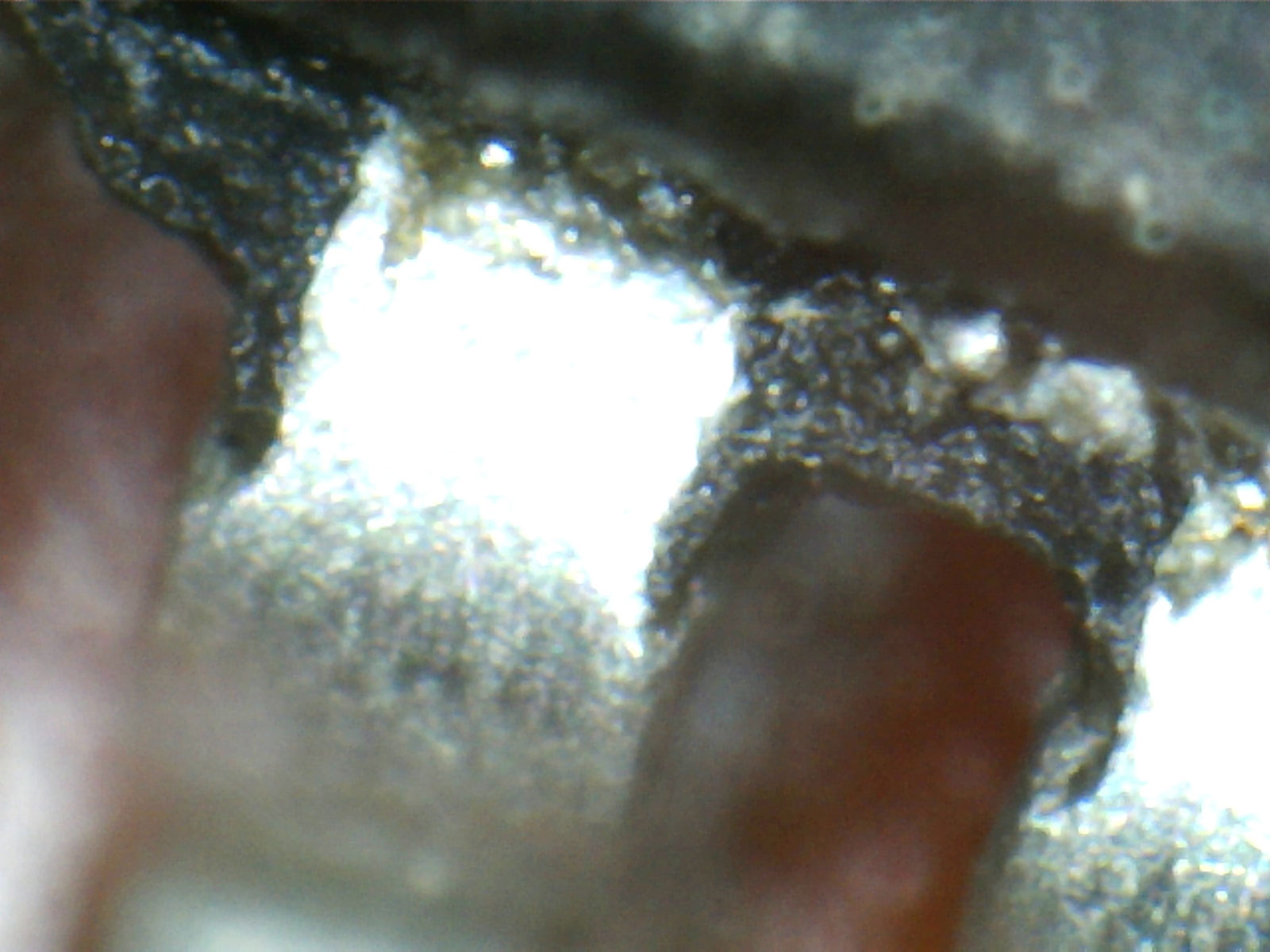

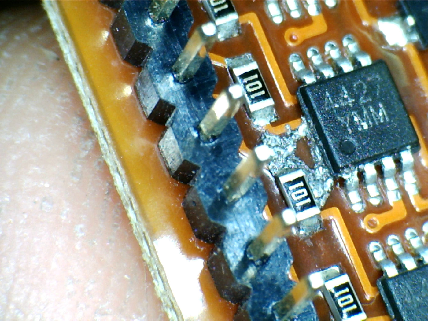

Pro Lesana87: asi máš pravdu, trochu jsem to očistil a vypadá to na ten IO
Detail rohové nožičky IO v maximálním zvětšení - je vidět rozšklebená díra dovnitř

Ten vyvrženej cín (?) vychází z pod toho IO

Prohořelá dírka tam neni, to byla jen špína.
Ale z toho ostatního "... jestli máš zdroj s proudovým omezením, osciloskop, horkovzduch a znalosti, jak na to, už jen vyměnit fet chce trochu grif a pak budeš muset docela měřit, než si budeš moct dovolit regl připojit na tvrdý zdroj, tedy baterky ..." nemám vůbec nic :?
Navíc mám si tvoji poznámku: "Počítej, že fet, u něhož je vadný odpor 47R, je bezpečně KO." vyložit tak, že podle tebe je KO i ten druhej FET?
Zběžně jsem zagůglil a vypad mi např. na AliExpresu za 15$ !! (v čechách nic) a kdyby byly v háji dva ... a navíc fakt ani nevím, jak bych ho odpájel a už vůbec ne, jak bych připájel ten novej, vespod jsou tři kontakty, zvenčí nedostupný ... celý se mi to jeví jako nereálná anebo nerentabilní záležitost :(
Co si myslíte vy? Jestli je to pro někoho z vás brnkačka, rád přispěju "na pivo" nebo prostě řekněte za kolik ...
(271.95 KiB) Staženo 134 x

Tranzistory má Farnell: http://cz.farnell.com/international-rec ... ategoryId= Odpor 47R je, když jsem si to zvětšil, snad jen škrábnutý a ne sčoudlý, v tom případě by FET proražený gate mít neměl. K opravě se nehlásím, tyhle příliš mnohoampérové věci nemám v oblibě, jak se něco nepovede, hoří to příliš mohutně :-)
