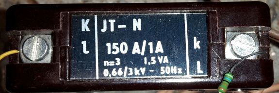

Zdravím, poprosím o radu. Pro dohled nad odběrem a řízení topení jsem zakoupil 3ks měřících transformátorů jt-n 150A/1A n3. Má představa je ta, že na přívod do domu je navěsím každý třemi závity a připojím sekundárem na arduino, jež mi podle času a potřeby odpojí třeba uprostřed noci v NT jiný nepreferovaný spotřebič a ponechá natápění akumulační nádoby. algoritmus tak nějak snad doladím.

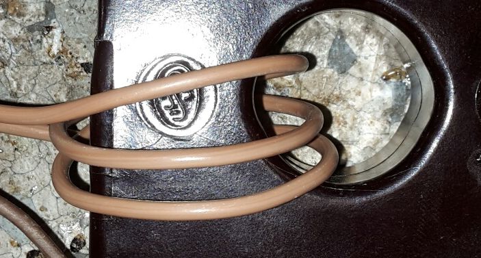

Podle štítku jsem protáhl 3 závity a nějak mi to měří polovinu. Pro měření jsem použil starého fluka 45, tak snad opravdu měří efektivní hodnoty. Pro odzkoušení jsem použil 100W žárovku. Pří měření s vřazeným ampérmetrem a napětí 231V tekl proud 0,445A, což sedí. Na měřícím transformátoru, jež má stejnosměrné měřený odpor cca 1 ohm mi ampermetrem tekl proud jen 1,5mA, tedy poměrem x150 což by odpovídalo 225 mA na primáru měřícího trafa. Chěl jsem ale naměřit něco kolem 3mA. Nevysvětluji si špatně to n=3 na transformátoru? Děkuji za ozřejmení.

Trafo mas 150/1 pokud jsi to meril tak pri 3 pruvlecich mas z neho trafo s prevodem 37,5/1. Takze to cos nameril je cca dobre. Ostatne presnost nebude nijak zavratna tyhle trafa se pouzivaji ve spojeni s tep. rele k ochrane motoru ne k mereni.

Označení "n=3" (nebo "FS3") je tzv. nadproudové číslo měřícího transformátoru proudu. Udává násobek jmenovitého primárního proudu při kterém dosáhne chyba sekundárního proudu hodnoty -10% (při jmenovité zátěži a cosφ).
V tomto případě 3×150=450A. Má význam pouze u přetížení nebo zkratového proudu, ne při běžném provozním zatížení.
Jak píše Maskot - převod 150/1A platí při jednom protažení vodiče takže trafo funguje správně a tyto trafa jsou přednostně určeny k nadproudovému jištění.

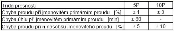

Běžné třídy přesnosti jistících MTP jsou v tabulce. Třídu těch JT-N si už nepamatuju - pokud není někde na trafu i mimo štítek tak je daná pouze typem. Je taky možné že toto provedení se už nevyrábí, v praxi jsem ho viděl jenom u starších zařízení.
Martin_Fio píše:transformátory jsem koupil jako snímače pro elektroměr který bez transformátorů funguje pouze do tuším 5A
Trafa mají převod 150/1A čili ve spolupráci s elektroměrem 5A by byl výsledný násobitel 150/1/5 = 30. Jak jsem psal výš tak nadproudové číslo "n" s převodem nesouvisí.
Je ovšem otázka jestli výsledná chyba jistících MTP bude i pro kontrolní měření přijatelná. Například při celkové roční spotřebě topení 10MWh by i při "lepší" třídě přesmosti 5P (±1%) mohla chyba dosáhnout ±100KWh, při 10P ±300KWh. Pro účely regulace samozřejmě přesnost plně vyhoví.

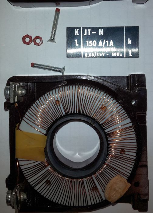

Zdravím, zvědavost mi nedala, připojil jsem k Sentronu, nastavil na něm, použití transformátoru 150/1A , na trafo navinul 1 průvlak při 100W teče sekundárem 0,22mA, prostě to nesedí, kuchnul jsem ho a spočítal mu 122závitů, očekával jsem 300 nebo mám rozházené brambory v sekci transformátory. Sentron ukazuje proud 0,3A.

Pro poměr 150/1A by se dalo očekávat 150 závitů sekundáru, ne?

Primární vodič je "půlzávit" jenom mechanicky - vzhledově. Elektricky se chová jako celý jeden závit. Probíralo se to v tomto vláknu.
Čili jak píše Bernard dalo by se předpokládat těch 150 závitů.
