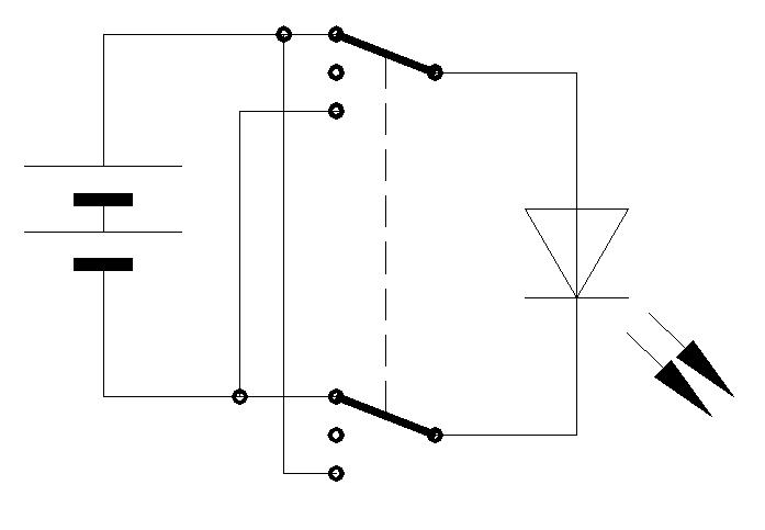

(105.79 KiB) Staženo 232 x

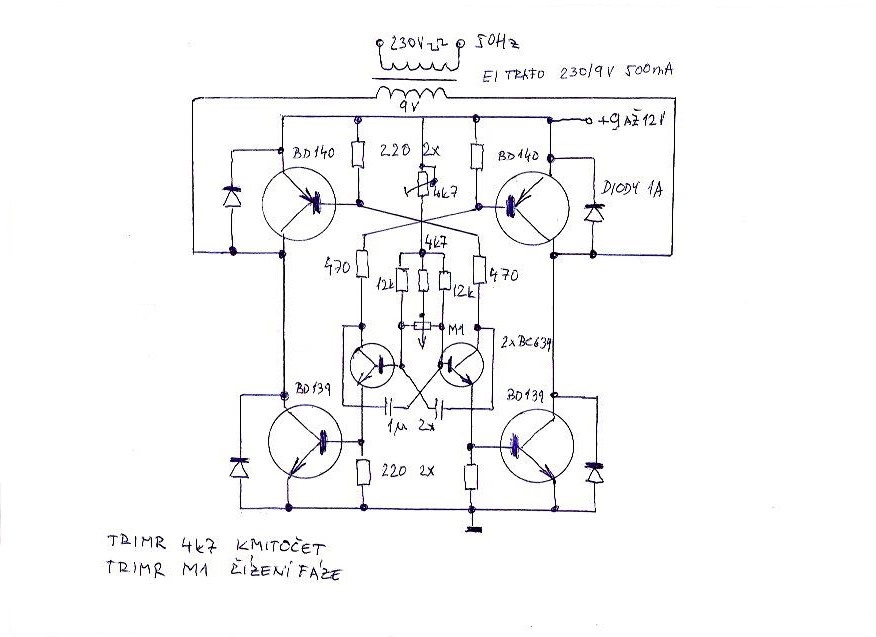

Případně nestačilo by zbastlit něco takového (viz dole)?
(18.75 KiB) Staženo 161 x
