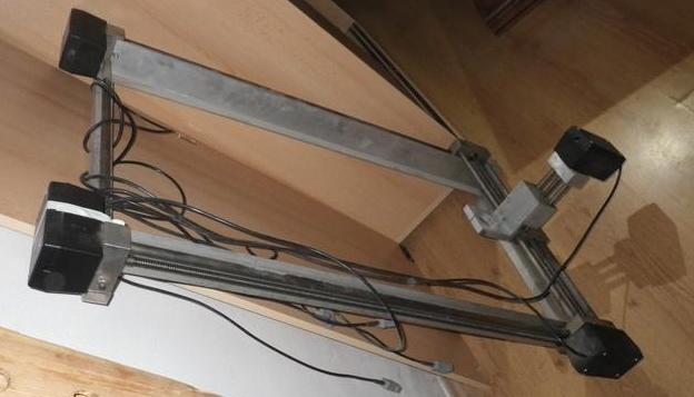

Z čeho udělat desku 60x100cm pod modelářskou frézku? Frézka je lehounká, nízká, s duralovým rámem.
Překližku jsem zavrhnul, zkroutí se při navlhnutí. Řeším Umatex nebo duralový plech 5mm. Novodur je měkký. Co se tam hodí a kde to sehnat?

Texgumoid. Při těchto rozměrech tak asi 8-10mm silný, 8.5kg.

Aby se to nekroutilo, dal bych tam silnou dřevotřísku - pracovní desku z kuch. linky. Uříznou ti na míru třeba v Hornbachu.

Našel jsem Textit. Požadovaný rozměr v tloušťce 8mm bude za 2,6 tis.Kč, hmotnost 7,3kg.
Něco levnějšího?

Ta dřevotříska je dobrý nápad - ve zbytcích za pár šupů.

Není třeba se obávat, že se stůl z kvalitní překližky zkroutí. Ba právě naopak. Překližka - multiplex je "materiál budoucnosti". Inspirace zde: http://woodgears.ca/pantorouter/xl.html

Textit = Texgumoid. Kvalitní matroš ale netušil jsem, že je tak drahý. Myslím si, že by vyhověly i desky MDF. Kvalitnější nástupce té dřevotřísky.

MDF a lamino není úplně stabilní, s vlhkostí a teplem se časem taky trochu zkroutí. Modelářskýmu routeru na frézování přepážek a žeber z překližky, kde osa Z není tak moc důležitá by to snad nemuselo vadit. Pokud ale chceš "plnokrevný" 3D, tak bych volil minimálně 20 mm Al. Já mám nachystanou Al desku 800x500 tlustou 30 mm [upínání na řady závitů M8]. Ale stále váhám nad 10-12 mm rybinama a pak bych musel jít do 40mm.
