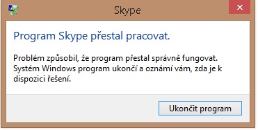

Zdravím
Mám WIN8.1 a začalo mi kolabovat Skype po přihlášení už jsem provedl i 1 bod obnovy systému jeden den mi to fungovalo ale další den to udělalo zas skype mám verzi 7.17 co s tím? díky

Odinstalovat, vyčistit registry i uživatelskej profil od všech zbytků a reinstall.

forbidden píše:Odinstalovat, vyčistit registry i uživatelskej profil od všech zbytků a reinstall.
Tak že odinstalovat skype: čím nástrojem co je přítomný v systému WIN8.1 nebo něčím univerzálním?
vyčistit registry i uživatelský profil: čím?
a znovu nainstalovat skype jakou verzi ?
udělat to takto ? díky

Mladá měla stejný problém. Ale než jsem s tím začal něco zkoušet, tak jsem jí nainstaloval Win10, tím se i Skype dostal na použitelnou verzi.

Odinstalovat čímkoliv. Ty další věci se musejí udělat hezky ručně, takže regedit a nejlíp Total Commander, ale jde to samozřejmě i klasicky přes toho jejich průzkumníka, nebo jak tomu říkají.
Tady to máš popsaný detailněji. Vyčisti ale i větev HKCU registru, pokud tam něco zbyde.

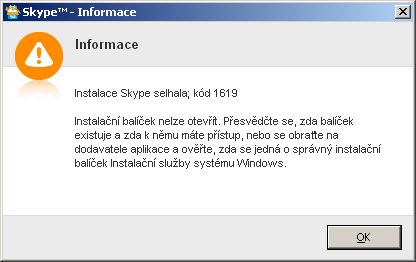

mám XPsp3 a taky problém s aktualizací skypu . . .
vždy to skončí chybou . .

To spouštíš z MSI balíčku?

zkoušel jsem to přímo z skype, ale i z instalátoru . . .
vyjde to vždy stejně . . .
buď je tam tahle chyba, nebo to hlásí nedostupný skype server . . .

Zkus ještě plnou verzi http://www.skype.com/go/getskype-full .

Zkus tento odkaz, nebo MSI.

díky, z toho "MSI" to prošlo . . .

forbidden píše:Odinstalovat čímkoliv. Ty další věci se musejí udělat hezky ručně, takže regedit a nejlíp Total Commander, ale jde to samozřejmě i klasicky přes toho jejich průzkumníka, nebo jak tomu říkají.
To na mě jdeš moc technicky a na víc je tam postup pro W7 nerad bych něco zprznil já bych to potřeboval krok za krokem předem za pomoc dík
