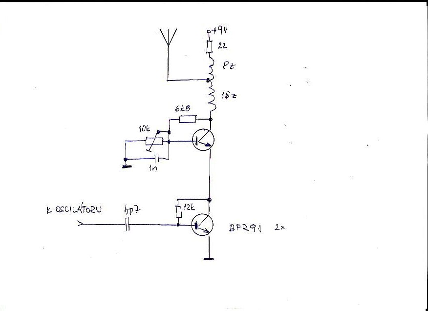

Přívod z šroubu plus koaxu vede cestička dokola ( cívka ) na kolektor a byla jakási uhnilá a prosakovalo málo proudu.
Propojeno dokola drátkem místo cestičky a už jde do tranzistorů proud.
Originál jsou odpory 47k, cívka je drátek a nahoře jde výstup, odpor 22 Ω tam v originálu není.
