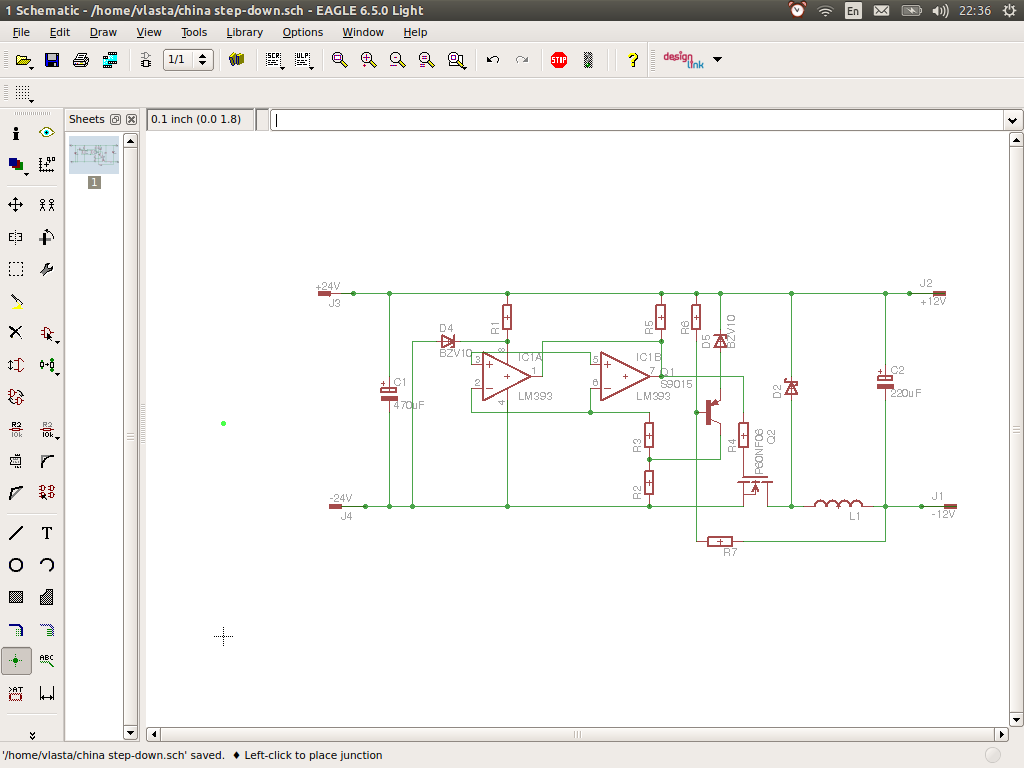

Jelikož se člověk musí stále učit, i když po padesátce to jde už trošku ztuha, tak bych Vás
poprosil jestli by mi někdo nevysvětlil jak funguje tento měnič.
Mě to nějak hlava nebere. Měnič jsem v rámci učení překreslil z kdysi koupeného měniče.
Dnes již nefunkční. Psali 10A a jemu se přestalo líbit už 5A.

co konkretne chces vediet? ide o klasika stepdown ale to riadenie operakmi sa uz dnes asi nepouziva (okem toho neviem ci to riadenie mas az tak dobre obkreslene)

Tak kontrola byla provedena, zapojení souhlasí.
Nechápu jak se to rozkmitá, prostě popis funkce.

Paralelní zapojení dvou komparátorů? No možná jo. Ale i tak - neinvertující vstupy jsou v luftu.

Ano je to tak, vývody 3 a 5 jsou pouze propojeny navzájem.

Záleží jak je OZ uvnitř udělanej třeba to fungovat může. Pravděpodobně je tam střed napájecího napětí ale kdo ví... Správně by na + vstupu bylo dobré odporama definovat třeba půlku napájecího napětí. Ale to by tam asi nemusel být pak ten S9015.
Po zapnutí napájení se FET otevře přes R5 no a teď se přes cívku začne nabijet výstupní elyt. Když se nabije na 12V tak se otevře ten S9015 a tim se na - vstup OZ dostane větší napětí než je na + vstupu. Tim se na výstup OZ dostane 0V a FET se zavře. Jak se FET zavře napětí na cívce se otočí proud z energie nastřádané v cívce projde diodou a do zátěže. Na výstupním elytu klesne vlivem zátěže trochu napětí S9015 se zavře a - vstupu OZ bude 0V a na výstupu OZ bude kladné napětí které otevře ten FET a tak pořád dokola.

Podle mě musí být napětí vstupů definováno zvenku a schéma je v tomto bodě špatně obkreslené.

Hlavně by si za takovýhle měnič měl konstruktér nafackovat v průjezdu, protože měnič nemá společnou zem a pokud se připojené zařízení připojí na zem kdekoli jinde, schytá celých 24V :-(

to jsem chtěl vědět, mě nešlo do hlavy to překlápění když na těch + vstupech nic není.
Takže je to možná díky vnitřnímu zapojeni. I když je to divné že.

Na nepájivku mi to s LM393 nechodí. Když je + vstup ve vzduchu, komparátor se nepřeklopí. Ale stačí mít na + vstupu multimetr (tj. 10M na zem) a už se překlápí. :?
Edit: Překlápí, ale musí mít na - vstupu alespoň 13V. Takže je to celé docela na hraně, je to prostě praseČína.

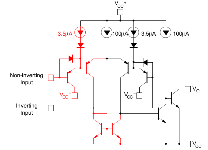

Snad to může chodit, když vlastně nepřipojený vstup znamená, že celá jeho polovina dif. zesilovače je uzavřena.
:wink:
(24.68 KiB) Staženo 127 x
#14 Příspěvek od ZdenekHQ »
Výstupy 393 lze řadit paralelně, je to otevřený kolektor, běžně se to používá tam, kde je potřeba "sečíst" více stavů.
Tady jde ale asi spíš o proudové posílení...
