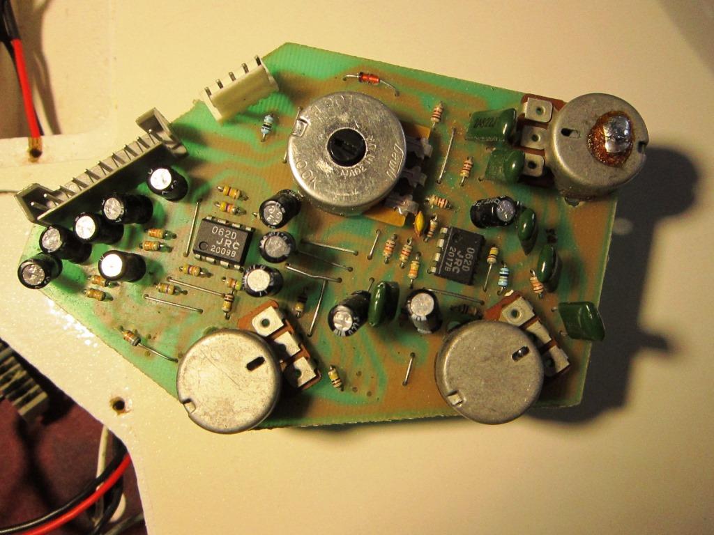

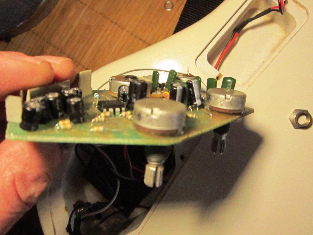

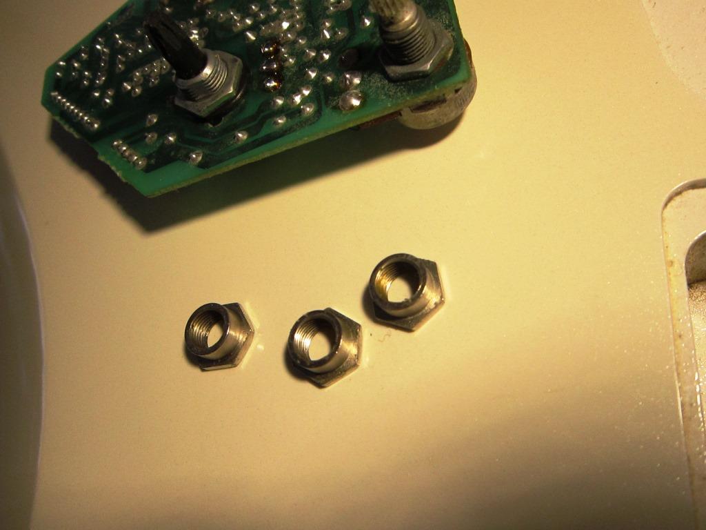

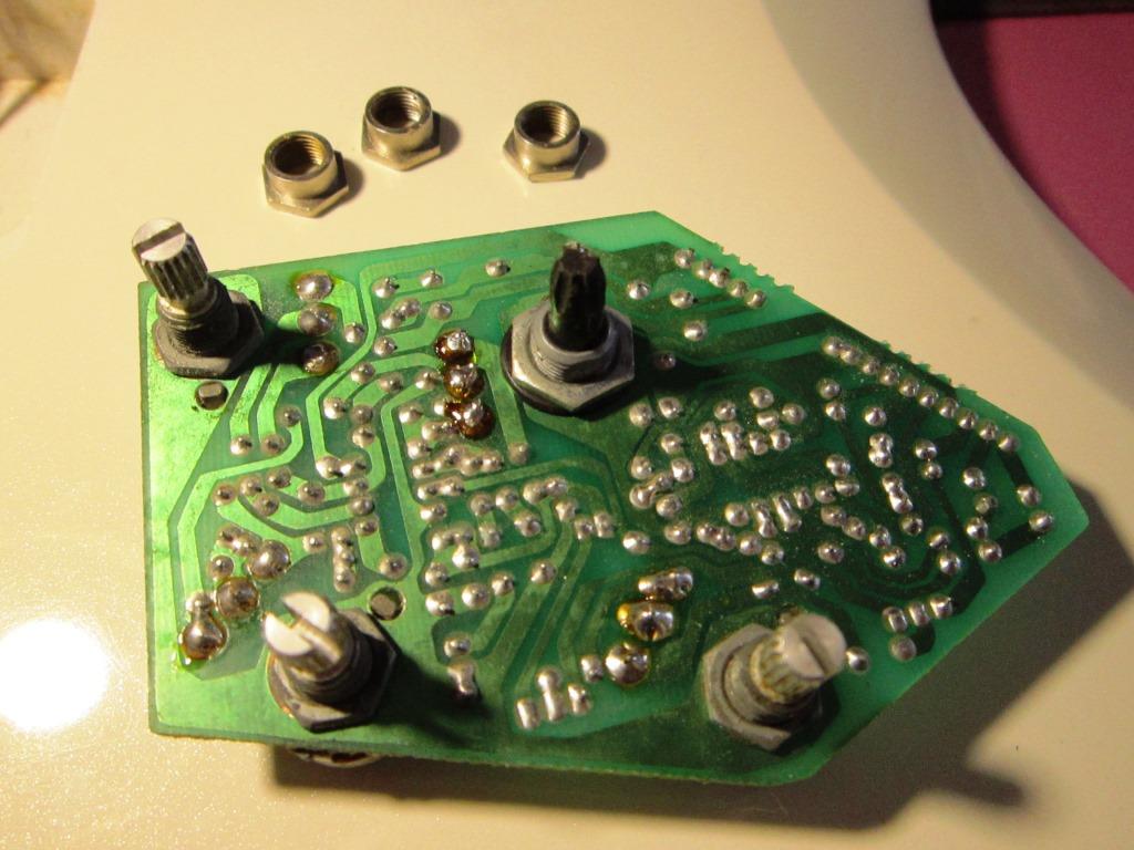

Prosím o radu: Před třemi roky jsem koupil tuhle baskytaru. Výborně se mě na ní hraje ale včera na hře zničeho nic hrát přestala. Po silnějším brnknutí o struny zase začla ale zdá se mě jako by se změnili korekce, jako kdyby byl někde nějaký studeňák ale žádný jsem nenašel. Potenciometry nehraší ale někdo přede mnou už jeden měnil jak je zřejmé z foteček. Chtěl bych se Vás prosím zeptat jestli s takovýmto chováním nástroje má někdo zkušenost a mohl by poradit. Také jsem chtěl objednat nové potenciometry , tedy když už to mám rozebrané a vyměnit všechny. Ten předešlý majitel při výměně toho hlasitostního potenciometru improvizoval a nedal tam tu původní matku které jsou na fotce vedle elektroniky. Výměna baterie za novou nepomohla. Na potenciometrech nic nepřečtu.
Sháněl jsem i celou elektroniku že bych jí kdyžtak (podle ceny) objednal ale našel jsem jen tohle: https://www.google.cz/search?q=Baskytar ... ly&start=0
a tam nic není. Možná by pomohlo i schéma. No, nevím. Tak proto tedy prosím o radu někoho zkušeného z Vás.

Tu elektroniku by snad neměl být problém překreslit - čekej nějakou variaci klasického 3-pásmového Baxandallu.
Závadu pak jedině hledat "klasicky" - připojit napájení a místo snímče nějaký generátor a hledat až kam signál dojde. Naposledy, když jsem něco takového řešil (nešlo o elektroniku z basy, ale o podobně zapojené malé kombo), tak vše bylo v pořádku, akorát umřela 1/2 jednoho OZ - chovalo se to trochu podobně.

Potaky budou oznacene na druhe strane ciselnym a pismennym kodem.
Jak pise Ohryzek, priklanel bych se k OZ nebo nejakemu vazebnimu kondiku.

Poťáky jsem vyndal a měřil. Všechny jsou 100k. Ten hlasitostní je Log. tedy v polovině dráhy asi 1:10ti a ty ostatní tři mají v polovině dráhy poloviční odpor, tak asi Lin. Tak ještě sehnat nějakou kvalitu v tom rozměru. Rozteč vývodů je 5 + 5 mm. a celkový průměr je 17mm.
Operáky jsou 062D a je možné že to bude on protože jeden z knoflíů neměl na zvuk vliv.
Díky! Až to seženu a vyměním tak se rozdělím o výsledek.

Tak původní 16mm Taiwan tam někdo nahradil velkou Omegou. První věc co bych řešil je napájení na desce, pak jestli je signál na výstupu balanceru a na vstupu/výstupu volume potu. Vždyť je tam pár součástek...

Ty potenciometry už jsou venku. Po neděli zajdu pro nové, pokud je v Plzni seženu. Pohledám na internetu kde je budou mít. Pak je osadím a budu měřit. Zapnu na to generátor a uvidím co dál. Díky!

No, na operáku je 062D a v datasheetu je NJM062D. Je to ono? Jsou shodné?
Díky!
Příspěvky: 35023
#15 Příspěvek od EKKAR »
Asi nejsou úplně přesně shodný, i když ten NJM je (relativně) moderní klon - původní 062 je Texas Instruments TL062 - dvojitej nízkoodběrovej s j-FET vstupama (v podstatě člen rodiny TL080/070/060 - 080 je základní řada, 070 je nízkošumová a 060 nízkoodběrová, opajcovaný je taky dělali už dederóni v RFT jako řadu B080/070/060 atd...
Ale jako náhradu ten NJM použít samozřejmě můžeš.
