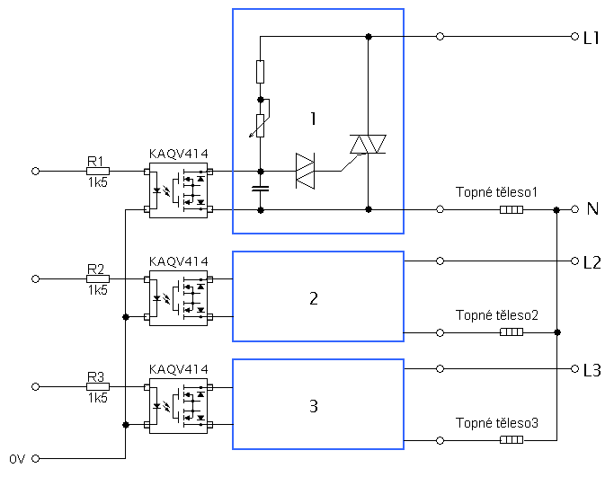

Je zbytečné používat SSR současně s fázovým řízením. Stačí výstupem PID regulátoru spínat přednastavené fázové regulátory.

Měl jsem na mysli spínání těch tebou uvažovaných regulátorů.
:wink:
edit: Nakreslený způsob ovládání optočlenů je možné volit i jinak, je to jen jedna z variant.

To, co jsem nakreslil je zapojení do hvězdy s připojeným nulovým vodičem. Žádné "dělení" tam není. A není přece problém optočleny ovládat samostatně.

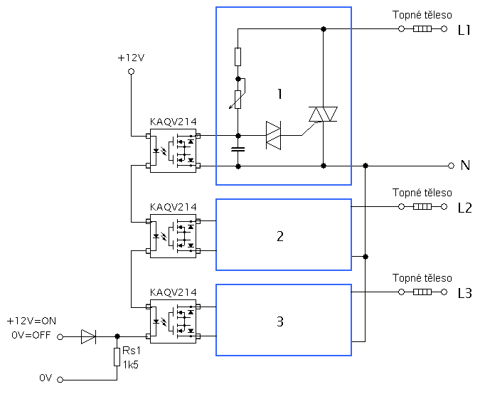

Myslím, že ani stávající SSR tomuto požadavku nevyhovuje. To by musel být zapojen ještě stykač. Ale asi máš na mysli jen místo připojení zátěže. Tu lze samozřejmě připojit i k opačnému konci regulátoru (zátěž je v sérii s regulátorem).
Ostatní nekomentuji. Sám by sis to měl celé ujasnit.
A pokud jde o původní dotaz na pořadí, SSR se spínáním "v nule" musí být zařazen před triakový regulátor, tedy fáze-SSR-triak-těleso. Ale i tak to asi fungovat nebude bez nějaké předzátěže.
:wink:
Tady je modifikace, optočleny jsou typu NC.
