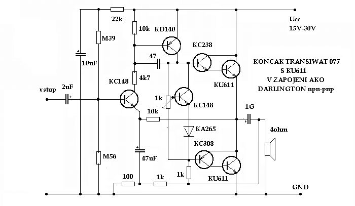

Už dlhší čas sa snažím o využitie tranzistorov KU611 v nf. technike, ale rôzne zapojenia koncových stupňov ma večšinou len sklamali. Bud mali velkú spotrebu, nepríjemný zvuk a podobne.
Konečne sa mi podarilo realizovať využitie KU611 v koncáku so slušnými vlastnosťami. Inšpiráciou bol transiwat 077, v ktorom som pôvodné darligtony nahradil dvojicou tranzistorou s použitím KU611 a KCxxx.
Pre prípadných záujemcou o zapojenie prikladám schému.

Přidal bych ještě odpory 100Ω mezi BE KU611, jinak dobrý. :)

edoedo20 píše: ... v ktorom som pôvodné darligtony nahradil dvojicou tranzistorou s použitím KU611 a KCxxx.
Původní darlingtony měly lepší parametry než uvedená kombinace a také ošetřený Rbe.
Na buzení potřebuješ tranzistory o stupeň silnější, naopak v rozkmitovém stupni stačí tranzistor slabší.
Dioda v předpětí nic nepřináší, zde jde o teplotní spřažení s tranistory v konci (budiče i konce) a rozsah nastavení trimru je hodně přes potřebný rozsah nastavení. Přerušení vývodu běžce (nejběžnejší závada při nastavování zaprášeného otevčeného trimru) vede k destruktivnímu chování konce.

Zámerom nebola náhrada pôvodných darlingtonov, hoc je možná, ale využitie KU611 v nf. koncáku, ktorých je medzi amatérmi viac ako dosť.
Ošetrenie e-b je samozrejme na zváženie.
Momentálne zosilovač funguje zbastlevý na pomocnej doske spojov pri kludovom prúde 14 mA a napájaní 15V. Vôbec nehreje a koncáky sú studené aj bez chladičov pri bežnej hlasitosti.

Vylepšit by to šlo různými způsoby, ale to už by se z toho mohl stát jiný zesilovač. To Rbe doplň a mezi BC KC147 dej 680Ω a dolů trimr 220Ω v sérii s odporem 330 až 390Ω. Diodu pryč.

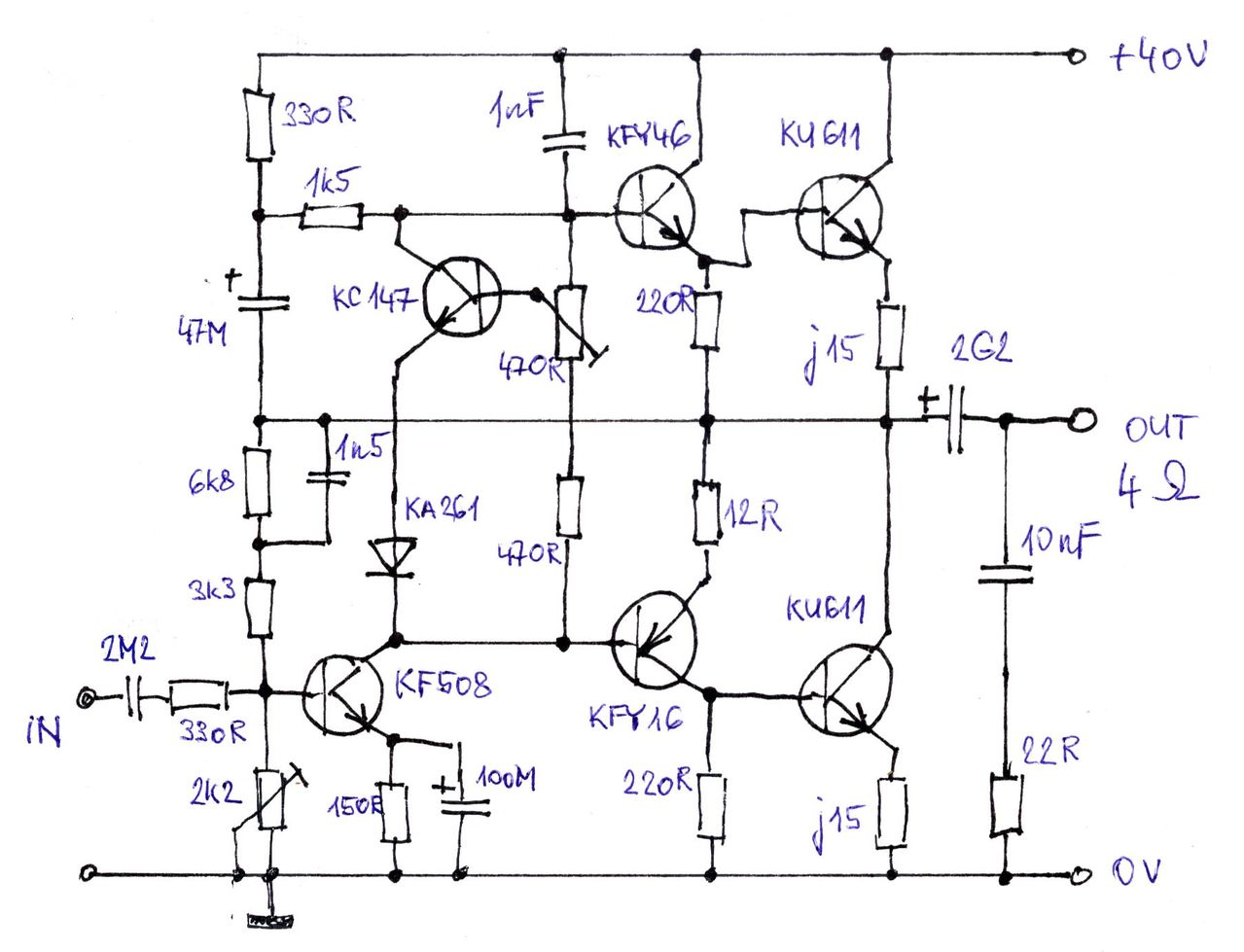

Našel jsem na netu, líbí se mi to :)

Jenže zas je to jenom kvazikomplementár - daň za to, že k MESA tranzistoru KU611/612 nebyl dovyvinutej PNP "protipól" ... Samotný ty ká-účka nejsou vůbec špatný, když se použijou třeba v konstrukci "Pass Zen", kde jedou v trvalým áčku a jen tiše topí nebo v nějaký spínací aplikaci, jsou jedinečný. Ale ten komplement jim skutečně chybí. Bohužel, opravdu kvalitní zes z nich "díky tomu" nikdy nebude.
Nevím, co k tomu tehdejší polovodičovej monopol Tesla vedlo, nejdřív v éře germánia převládaly (asi technologicky snadnější) výkonový typy s polaritou PNP, potom zas křemíkový NPN - stačí si vzpomenout, že v původně hezky naplánovaný dvojřadě komplementárních výkonovejch trandů NPN / PNP KD601-607 a KD611-617 byl na krámech obvykle k dispozici jen jeden jedinej PNP typ - KD617, přičemž z výroby úplně vypadly původně navrhovaný NPN typy KD603 a 604 i PNP typy KD611 až 614 - přičemž typy KD615 a KD616 byly v obchodě dostupný asi jen teoreticky, nebo absolutní absence PNP komplementu k jinak extra zdařilým typům KD501-503 ... Snad všichni světový výrobci se snažili, aby měli ve výkonovejch prvkách komplementární páry typů dovolující snadnou konstrukci přísně symetrickýho koncovýho stupně - a snaží se dodneška. Jen tu Teslu to tenkrát tak nějak minulo ...
