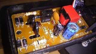

ale naopak přimotat cívku by bylo složité je velmi malá zakomponovaná na plošnáku
Mám spínaný adaptér do zásuvky s výstupním napětím 5V, potřebuji ale výstupní napětí 1,5V.
Protože původní adaptér asi nepůjde na tak malé výstupní napětí upravit, bude asi nejlepší řešení již navrhnuté toto
