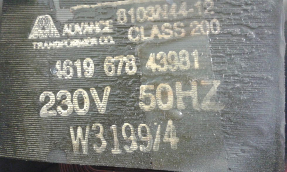

Nemáte niekto MOT z asi 20 ročnej mikrovlnky Whirlpool? Označenie trafa 4619 678 43981.
(150.69 KiB) Staženo 92 x
Pozdravuje Vás Martin

Je to trafo necim specialni, nebo ma jen zhaveni a vn? Pokud ma jen ty dve vinuti, muzes ho nahradit jakymkoli jinym MOTem.

Tento MOT je asi o tretinu väčší ako dnešné MOTy. Ak niekto má originál funkčný rád sa s ním dohodnem.
