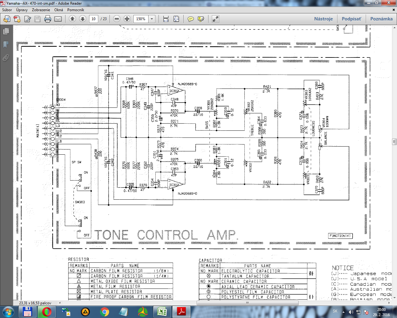

Korekcie má +-10db a ak chceš prerábať korekcie tu je schéma

Schéma mám, nicméně nevím, jaké by musely být nové hodnoty součástek. Tak dalece tomu zas nerozumím.

Je to zesilovač ze sběrného dvora. R371 je vracečka a závisí na něm rozsah regulace basů i výšek. Hutnost basů se mě zvýšila taky zvětšení C359 ( ještě 150n k němu paralelně )
Na úplný bomby se ale musí zapojení toho operáku předělat, ale to už je větší zásah.

Zkusil jsem připojit 100n, co jsem doma našel k C361 a C359, no s tím to hraje už úplně bez basu, takže tudy asi cesta nepovede, není spíš třeba je nahradit menší kapacitou?

Zdencek3 píše:Zkusil jsem připojit 100n, co jsem doma našel k C361 a C359, no s tím to hraje už úplně bez basu, takže tudy asi cesta nepovede, není spíš třeba je nahradit menší kapacitou?
Ano, to je tak, když dáš na kokotskou radu nějakého žvanila. Když tu kapacitu zvětšíš, posune se kmitočet, od kterého korekce zabírají dolů, a ty pro dojem basů naopak potřebuješ kmitočet posunout nahoru... můžeš zkusit tam dát poloviční kapacitu, než tam je.

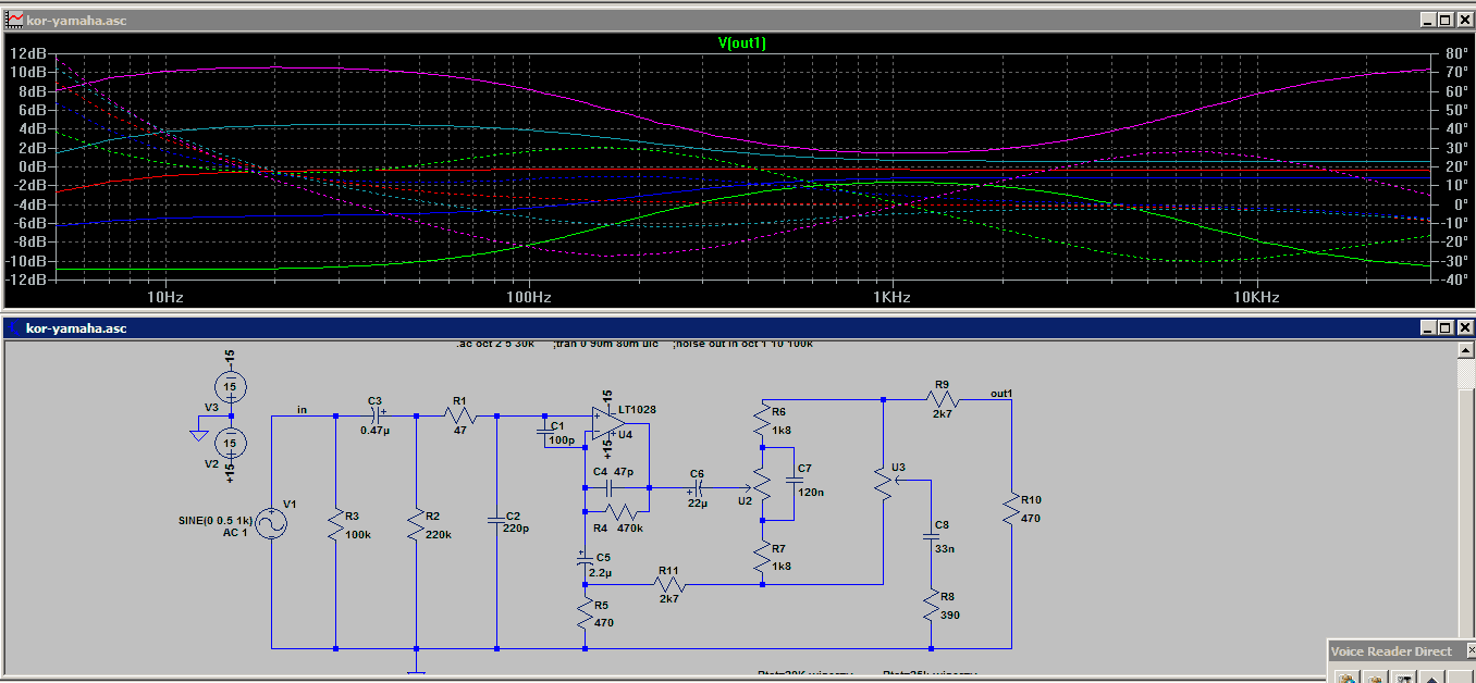

je to na vejškách nějaký divoký, poťák zabírá až na konci
zmenšením r5 na polovinu se zvedne rozsah na 16db, ale těžko říci jestli to nezačne dělat nějakej cirkus
nevím jak z grafu dostat pryč fázi
edit. tak ne kecám posune se zisk
