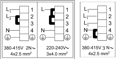

Niektoré sa dajú pripojiť aj na jednofázový rozvod, ale potrebuješ mať prívod 3x4mm²

Michale nech tu silařinu . Venku je modrá normální fáze . No a potom nejspíše frčí o běžný čtyřvodič . U těhle věcí je výhoda , že není na co elektrického šáhnout ....

No co má , to má a musí se podívat na svorkovnici , kde bude zapojení jedné ze tří možností , tu třetí jsem doplnil a podle toho to do vidlice nacpe , nebo dá jiný kabel .
