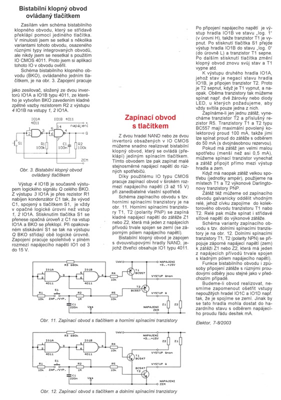

Našel jsem si na netu a v časopisech několik v podstatě stejných zapojení přepínání pomocí jednoho tlačítka.
U 4011 vše na led fungovalo slušně
a s 4017 taky na led perfektně
problém je že se mi nedaří ovládat relátko ..
Třeba u té 4017
mám to podobně jako tady - http://forum.mcontrollers.com/files/schema2_176.png
akorát na výstupu místo led - tranzistor a na něj relé
zkoušel jsem jak pnp tak npn, funguje to třeba při malém napětí, plácnu do 6ti voltů, jak zvednu napajecí napětí výstup z io taky stoupne prudce nahoru a relé pak drží pořád nebo naopak ani nepřitáhne, prostě jak chci větší napětí jsou problémy, ale na ledky při 5V to funguje na výbornou, integráč je na mnohem vyšší napětí a já u 10ti 12ti voltů jsem uplně mimo, zkoušel jsem několik trenzistorů tak io ale vše se chová stejně, nedělám nějakou záklaní chybu ? Nejsem ohledně číslicových io moc znalý spíš vůbec
nemá někdo odzkoušené podobné ?
uměl by někdo prosím navést správným směrem?
díky
použitá schemata
(153.93 KiB) Staženo 223 x
