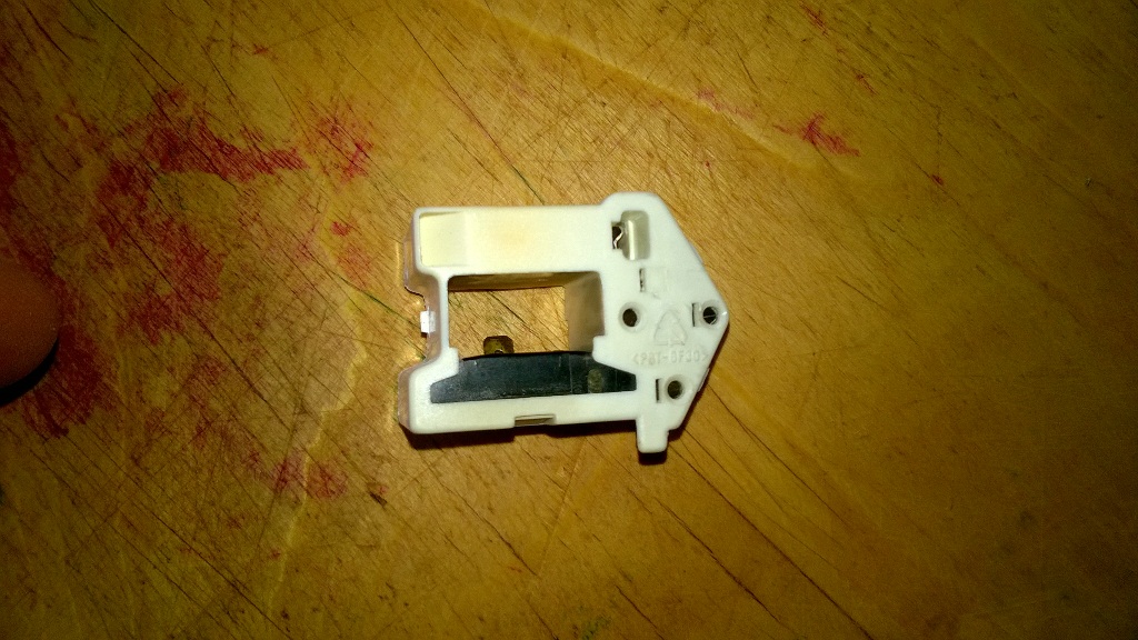

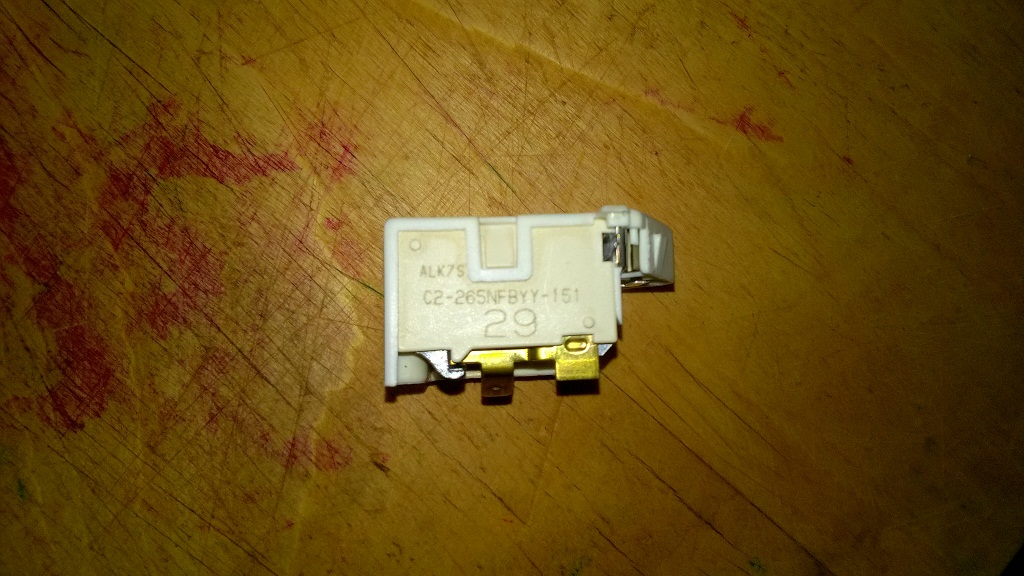

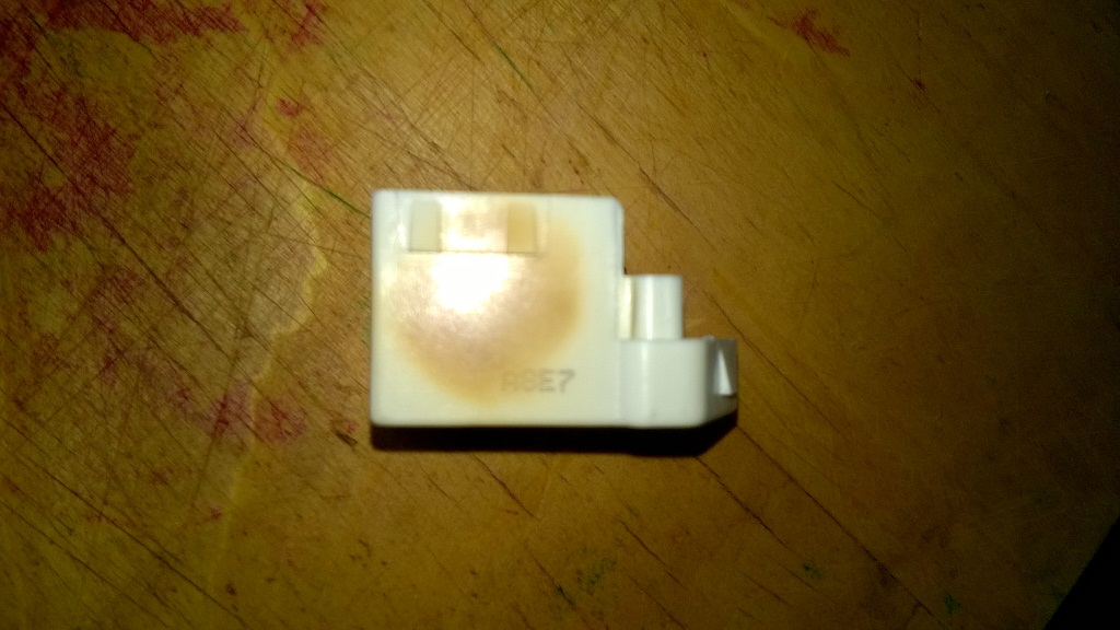

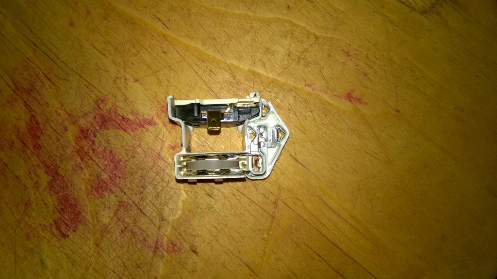

byl jsem pozván švagrem k jejich lednici Ardo (koupena 1993 nebo 1997 - nebylo na paragonu jasně čitelné). Závada. Kompresor se nerozbíhá, jen vrčí a během chvilky se přehřeje. Prý pomáhá do lednice bouchnout. Protože kompresory lednic neznám, chtěl bych poprosit místní znalce o vysvětlení, co je to za modul viz. fotky. To černý odhaduji na tepelnou pojistku ale ten disk? Za studena žádná kapacita, odpor asi 24Ohm a když jsem to změřil teplé (po vybavení tepelné pojistky), tak to mělo odpor 20Ohm.
Rozběhové relé jsem nenašel, takže to asi bude právě toto, ale ta odporová závislost na teplotě mě k tomu nějak nesedí.
Děkuji za vysvětlení.

Ten disky by měl být PTC termistor (fungující jako rozběhové relé) - něco jako B59556A0135A020 (označení může být napsané přímo na disku) a pod. Teplé by to mělo mít řádově vyšší odpor - 20 ohmů je málo.
Jestli chceš kompresor otestovat, tak jo zapoj přímo na 230V a vývod zapojený přes termistor připoj přes spínač (nebo něco podobného - jestli se na to cítíš, tak to můžeš zkratovat šroubovákem), který při startu na 1-3 sekundy stiskneš - nasimuluješ ten termistor.

tiez som riesil u svokry svojho casu tento problem. To co je na fotke ma aj nejaky specialny nazov (ale si nespomeniem teraz). Ked zajdes do servisu chladiarenskej techniky tak chladiari zvyknu mat toto v sufliku. (rozneho mechanickeho prevedenia) Mne dali zo 4ks, a po vymene problem rozbehu zmizol.
