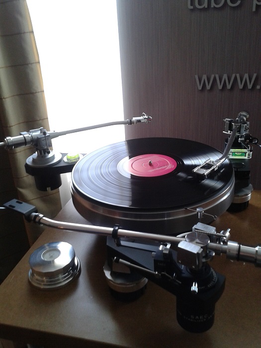

Příspěvky: 10090
#9 Příspěvek od Artaban001 »
A není tohle taky řešení?
(131.48 KiB) Staženo 207 x
Příspěvky: 9697
#10 Příspěvek od konosuke »
elegantní řešení poskytuje fixace přenosky syst. T4P na způsob 4-pinového
konektoru bez nutnosti použít nářadí a bez rizika ulomení křehkých kablíků při časté výměně
Příspěvky: 35018
#11 Příspěvek od EKKAR »
konosuke píše:elegantní řešení poskytuje fixace přenosky syst. T4P na způsob 4-pinového
konektoru bez nutnosti použít nářadí ...
Ale neřeší nutnost novýho vyvažování ramene po změně přenosky. Fakt nejelegantnější řešení je to "kombo" s vícero ramínkama, používalo se to dřív i v rozhlase, pokud se ve zvukový režii mělo něco přehrávat z gramodesek, buď byly k dispozici gramofony s fixním nastavením pro jednu rychlost/1typ desek = víc kusů gramců, nebo se to řešilo těma vícero rameny na jedný mašině..
