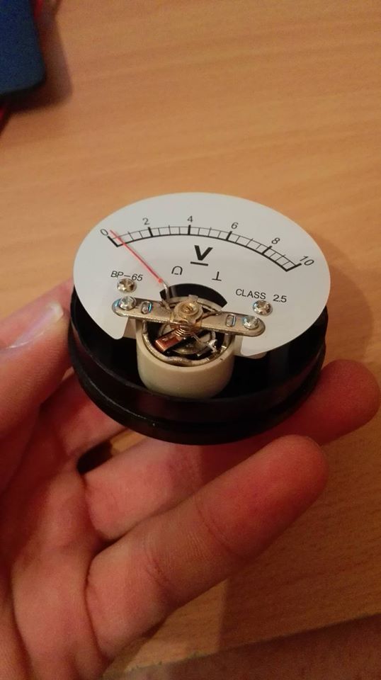

#4 Příspěvek od Luke4Slovakia »
Dám to na dve odpovede, aby to bolo prehladnejšie. Mám takýto Vmeter. Meral som odpor čo je vo vnútri, a ten má 9,08 kilo - omu. A ten Lm35 zvládne ten V meter, ak tam bude iný odpor ? V meter vyzerá takto

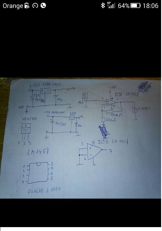

#5 Příspěvek od Luke4Slovakia »
misocko píše:neviem aky odpor ma v sebe ten voltmeter ale isiel by som na to operacnym zosilnovacom a nastavil zosilnenie10 (hladaj na googli alebo tu na fore)
Aj to už som našiel. Tu mám schému. Zapojil som to snáď 5 krát, a vždy mi to na výstupe ukázalo 11,44V. Kontroloval som to zapojenie snáď hodinu a nikde som nenašiel chybu

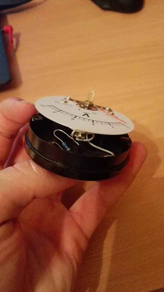

#6 Příspěvek od Hill »
Nechoď s kanónem na vrabce: napřed zjisti, při jakém napětí ukazuje ten voltmetr bez sériového odporu na značku 10 V. Většinou to není to isté.
Jestli je uvnitř odpor 9,08 kΩ, je dost pravděpodobné, že měřidlo má vnitřní odpor těsně pod 1 kΩ a citlivost 1 mA, tedy bez toho sériového odporu má právě 1 V na plnou výchylku.
Nebo to napřed prověř: zdroj 5 V určitě máš, když ne, použij 4,5 V ze tří tužkovek nebo ploché baterie. Místo odporu 9,08 kΩ tam dej odpor 4,08 kΩ. Místo 5 V by měl ukázat 10 V a připojený na 4,5 V by měl ukázat 9 V.
Pak to znamená, že skutečně jde o měřidlo 1 mA s vnitřním odporem cca 1 k.
Ale změřit vnitřní odpor měřidla (bez toho přidaného odporu) snad umíš.

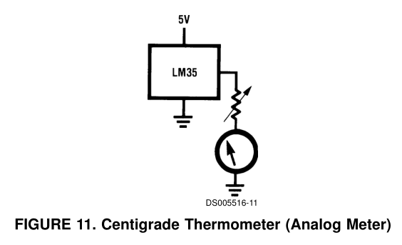

Zkus zjistit citlivost toho měřáku bez předřadného odporu uvnitř. Pokud bude menší než 1V pro plnou výchylku, zapoj to podle obrázku, a po nastavení změř hodnotu trimru a tak velký pevný odpor tam dej.
Operáky zapojuješ trochu naivně.
(19.69 KiB) Staženo 169 x

#8 Příspěvek od Luke4Slovakia »
Toto je ten sériový rezistor ktorý myslíš, áno?

#9 Příspěvek od Luke4Slovakia »
Bernard píše:Zkus zjistit citlivost toho měřáku bez předřadného odporu uvnitř. Pokud bude menší než 1V pro plnou výchylku, zapoj to podle obrázku, a po nastavení změř hodnotu trimru a tak velký pevný odpor tam dej.
Smiem sa spýtať prečo naivne?

#10 Příspěvek od Hill »
Už jen proto, že vstupy (zrovna u 1458), přivedeš-li na ně napětí rovné či blízké napájecímu (ať už plus nebo nulu), způsobí nedefinovatelné chování operáku.
V tvém zapojení by to začalo spolehlivě fungovat až tak od +2,5 V na vstupech.
Musel bys použít operák typu rail-to-rail, pak by se to dalo nějak dotáhnout. Pro "obyčejný" bipolární OZ tam chybí symetrické napájení, to znamená nejen plus proti kostře, ale také mínus proti kostře.
Další věc je chování měřidla: údaj o teplotě se nemění skokem, tak nezáleží na nějakém tom zlomku zpoždění reakce měřidla. A vždy je lepší, než zesilovat signál a pak ho 90% vytopit sériovým odporem, připojit systém měřidla přes co nejmenší kalibrační sériový odpor (viz Bernardův návrh - neoznačený trimr v sérii s měřidlem) přímo na zdroj, zvlášť, když ten zdroj má velmi malý výstupní odpor, jako LM35, a bude se podílet na tlumení systému. Kdyby to vyšlo tak, že ten odpor nebude potřeba, bylo by to vůbec nejlepší.
