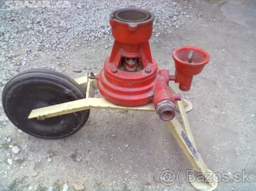

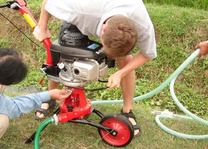

Zháňam neaké čerpadlo na benzín.motor ako toto.
tiktak1953
Příspěvky: 3953
Bydliště: SK -Žember-ovce
#1 Příspěvek od tiktak1953 »

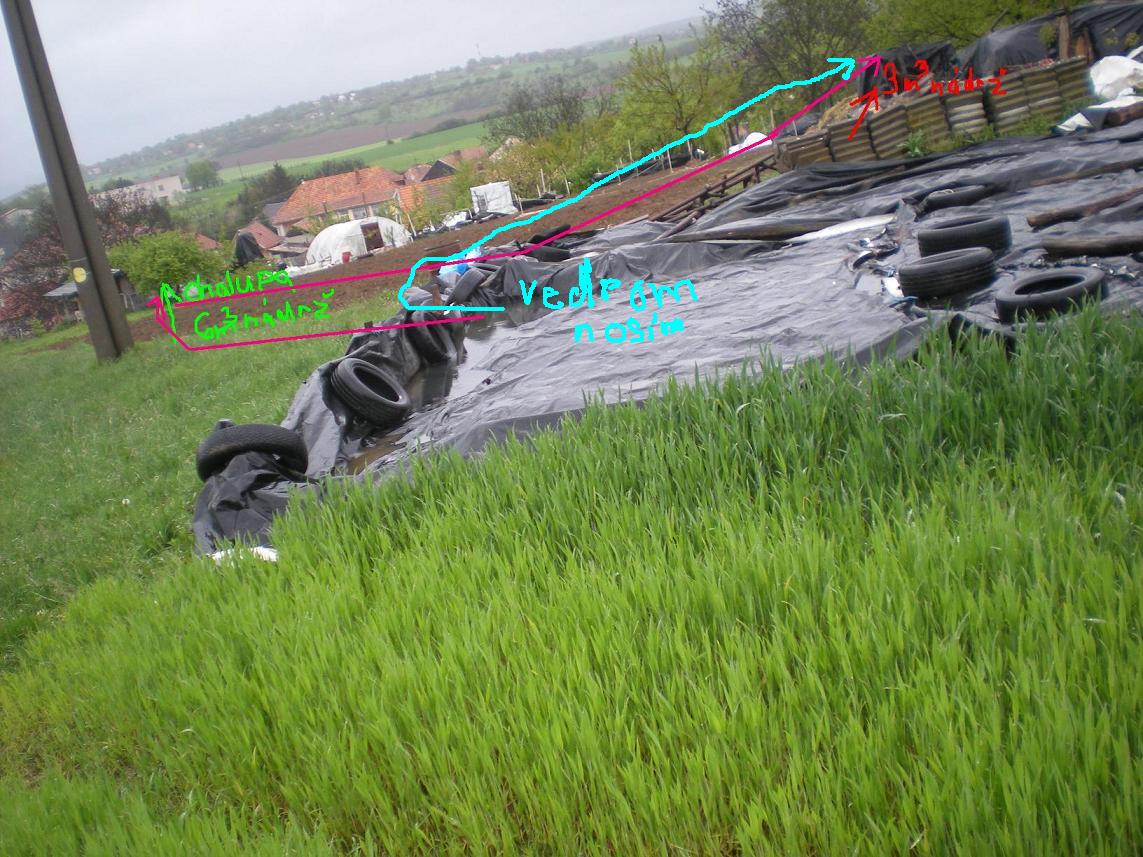

Nemate niekto zo slov taketo nepotrebne (mozno aj poskodene/cerpadlo za ovocie,zeleninu,vino,palenku,dik,Potrebujem v lete zachytenu dazdovu vodu naraz aj 1000litrov z folie precerpavat do nadrze s previsenim 3metre.Robim to rucne a je to fuska tolko vedrov nosit 30metrov a dvihat do visky.Viem tu vodu aj spustit z folie o 80metrov nizsie do velkej nadrze pod chalupov a z tadial spat eletrickym cerpadlom do nadze 3m3 pri foli ,ktora je na najvyzsom mieste v zahrade na polievanie .Terru motorovu jednotku mam. Neviete, ci toto cerpedlo vytlaci vodu do tej vysky?Mozno to odfotim za chvilu ako to je.Uz mi na foliu o rozmeroch asi 80m2 nieco naprsalo.

A když jsme u toho, spodek plachty si vytvaruj do žlábku, z nějž ta voda bude stejkat dolů, kde vykopeš menší jámu a tu vyložíš třeba nějakou fólií, nebo tam dej starou vanu - vytvoříš s tím rezervoárek, z nějž můžeš vodu pohodlně čerpat, aniž bys lítal s čerpadýlkem od loužičky k loužičce.

Co sa tyka veternej el.tak neprichadza do uvahy preto ,ze vodu musim tahat bud pocas dazda,alebo ked trochu prestane ,aby som stacil co najviac z plachty odcerpat!!! keby ze ide z folii priamo do nardzi,tak nie je ziadny problem!Tu malo prsi,ked je nahodov burka ,tak je naraz vela vody,musim co najskor odcerpavat z folii co najskor,alebo spustat dole 1 colovov hadicov ku chalupe,alebo nosit vo vedrach do nadrzi nad foliov.Co nestihnem zachytit ,ked nahodov raz za cas naprsi,lebo aj toto bol prvy dast tohoto roku ,tak je to velka skoda .Zo studni mam dohodu aj na tento rok,lenze to uz taka voda nieje!!!Ponorku tu cinsku co som tu riesil ked som vybral po pol roku ,tak bola uplne ako hrdzava cela.

Ano,to je to iste co je na mojom prvom obr.akurat je ina motorova benzinova jednotka/motor/.
Na elektricky pohon nepripada cerpadlo pri folii z bezpec.dovodov ako realne!!Na baterku to 12V čerpadlo je fakt nedostatocne,ale by bolo fajnove!!!
Keby niekto mal to cerpadlo z prveho obr.pre Varri/Terra motor jednotku nech sa ozve,mozno by sme sa dohodli na vymene !Nemusi to byt hned,plati do odvolania.

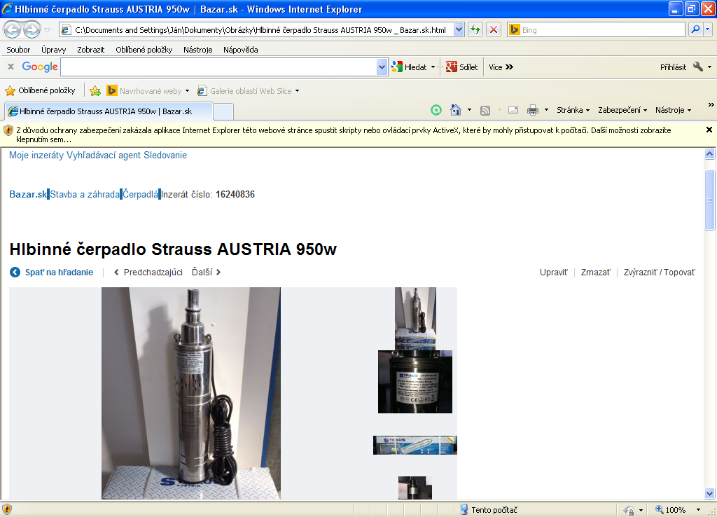

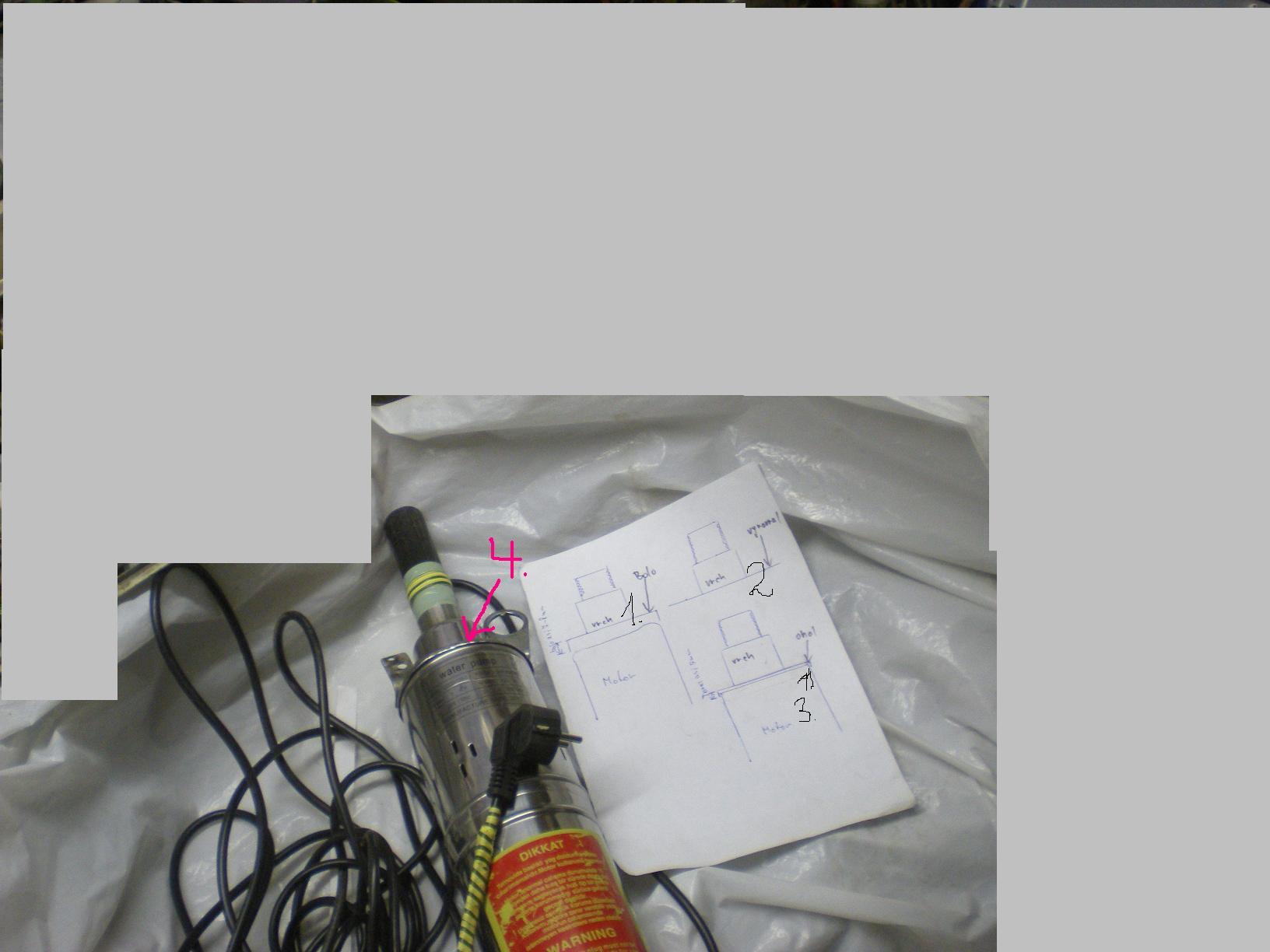

Vyhovovala by mi aj tato činska ponorka na obr.co som tu na fore riesil ,ktorov by som tahal vodu z nadrzi od chalupy do plechovej 3m3 nad foliami kde zachytavam vodu.Ja mam este aj nad touto nadrzov na foliami pozemok 5 arov kde mam zeleninu na ktoru nosim vodu v bandaskach z folii !Takto by som touto čin.ponorkov vytlacil dazdovu vodu od chalupy az tam.Tuto na obr.dam susedovi do studni az miniem vsetku daždovu vodu 11m3 co som doposial pochytal.
POTREBUJEM vediet: 1./ neviete kde by som tuto ponorku zohnal,lebo kalove cerpadlo mi tak daleko ,take previsenie neurobi. 2./čo stoji.
Nasiel som teraz jej typ: QGD3-120-1 aj cena je tam 450Kč.
Nasiel som podobnu Rakúsku ponorku za 50€ s o nieco mensim vykonom,nemate ju uz niekto ze co je to zač.,
