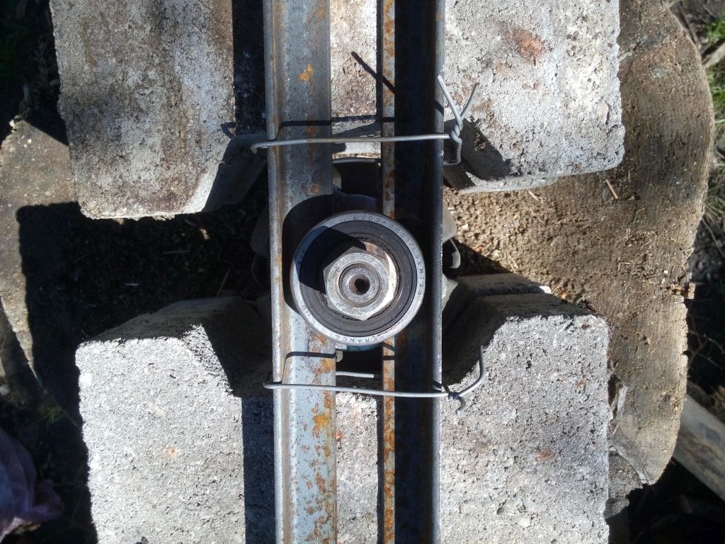

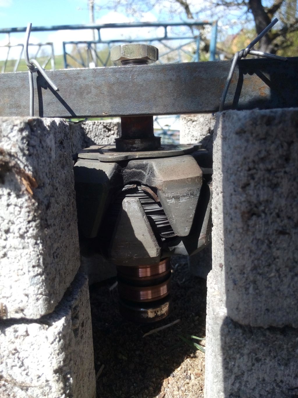

Ložiska také vyměním jsou jíž opotřebená tak jako drážkový řemen, uhlíky v regulátoru napětí mají ještě potřebnou délku tak ty se měnit nebudou.

Jinak ty Nechanice jsou ode mě vzdálené nějakých 322km
mi-ro píše: Navíc pozor, jsou dva druhy diod podle vodivosti vůči pouzdru!
To vím, jedny jsou označeny 1N3493 katoda na pouzdru a druhé 1N3493R anoda na pouzdru.
IMG_20160429_111255.jpg- (225.13 KiB) Staženo 134 x
IMG_20160429_111244.jpg- (212.69 KiB) Staženo 143 x
