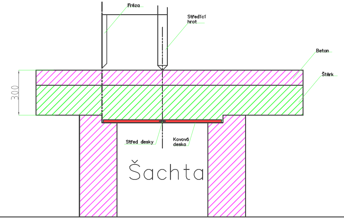

Zaměřování středu kovové desky
- chybamartin
- Příspěvky: 7
- Registrován: 12 kvě 2016, 00:00
Mnohokrát děkuji za odpověď
Zaměřování středu.PNG- (44.71 KiB) Staženo 166 x

Nevím, jestli je to možný, ale pokud jde střed zaměřit ještě před zasypáním, tak bych ho zaměřil třeba dvěma stacionárníma laserama a po zasypání by bylo nalezení středu brnkačka. Ale neznám podrobnosti, jako je prostředí, jestli je to jednorázovka, nebo opakovaný, kolik je okolo místa atd... Prostě příliš málo informací.

Ke klasickýmu detektoru možná něco řekne Zdeněk, až tu bude.
Třeba toto.
Napřed jsem myslel že jde o odkrytí třeba neuváženě zabetonované studny - v takovém případě jde beton načat sbíječkou i bez přesného vyměření a rozbít po obvod. Obvod otvoru se následně opraví.

Pokud je to místo na ulici, můžeš pro zmapování použít "pásmo" a foťák. Podobně, jako když se fotí na zdi káble a trubky před zakrytím omítkou.
Stejně se Ti podle mě nepodaří vyfrézovat kus silnice tak, že by jsi ji mohl znova použít jako dekl
A další věc - Asfalt je drahej a před jeho položením se "zamýšlené díry" zapravují, aby se kolem nich a do nich asfalt nedrolil, (Do štěrkovýho lože, nebo jak se tomu nadává jsou už dávno zapuštěný skruže a asfaltem se pokládá až posléze). Nejjednodušeji je okolo zarazit do čtverce 4 tyče - klidně do míst, kde se nebude operovat pak to není problém "uhlopříčně vyměřit" před položením a po pokládce.

Bernard a termit256: Děkuji tohle bude určitě řešení, jen celkem drahé (neříkám, že u toho neskončíme), na druhou stranu pokud bych měl do 500 desek zabudovat nějaký vysílač, tak mě to vyjde na více než 100k.
Rád si ovšem poslechu další návrh.

Budí se to pulsně stejně jako u pulsního detektoru kovů, a měří se jak síla signálu, tak rezonanční frekvence. Podle toho se pozná typ markeru.
Viz google a termín "marker plyn voda" a podobné. Ideálně pak přepnout na obrázky a podle nich dohledat zbytek.
