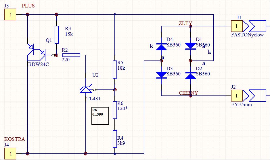

Pri motocykloch sa používa paralelný "stabilizátor" prípadne sa po prekročení špičkového napätie výstupné vinutie skratuje na kostru. Paralelný stabilizátor (obmedzovač) musí mať pri výkonnejších generátoroch dobrý odvod tepla. Pri skratovaní vinutia na kostru teplo sa stráca najmä v generátore, ale ten ja na to stavaný.
Pri generátoroch s trvalými magnetmi sa sériové regulátory nepoužívajú.

EDIT: http://www.eleccircuit.com/wp-content/uploads/2011/07/transistor-regulator-circuit-can-adjustable-output-voltage.jpg
Šlo by použít třeba takovýhle zapojení? Ale zase proste nevím, jak si dopočítat jaký tranzistory použít a jakou watáž na odpory.
Co je to za zapalování (alternátor) ? Dá se koupit zkratovej regulátor i na čínský motory.

Pri generátore neprežije sériový regulátor (iba ak stavaný na 100 a viac voltov), lebo toľko dá ak nemá záťaž pri vysokých otáčkach.
Kedysi som taký robil. Výkonový tranzistor bol priskrutkovaný na kostru-rám motorky. Aj s malým chladičom sa neprehrieval.
ParalelnyReg.JPG- (85.48 KiB) Staženo 139 x
