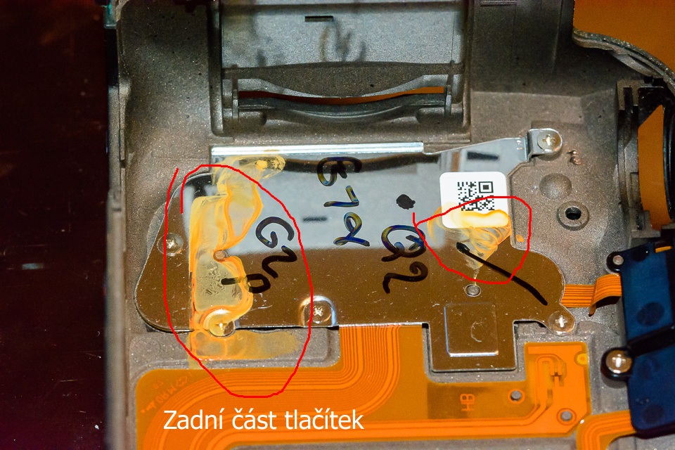

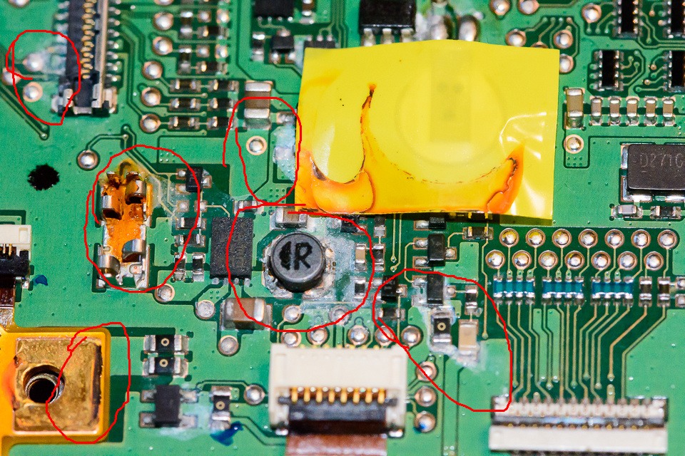

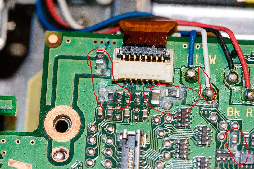

Ahoj, půjčil jsem svůj Nikon D5100 a vrátil se mi s tím, že spadl do kaluže. Nikona jsem doma rozebral, a jednu závadu (zaseklé zrcátko) odstranil. Bohužel se objevili na několika místech krycího plechu klasické koláčky oxidace (což by nevadilo) a na desce tištěných spojů lehká bílá oxidace. Jaké kroky by jste mi doporučili pro odstranění zmíněné oxidace z tištěného spoje? Pomůže Izopropylalkohol? A jak postupovat abych desku nezničil? Fotoaparát je zatím funkční, jen se bojím, aby ta oxidace do budoucna Nikona nezničila.
Dále je oxidace i na ovládacích tlačítkách, tu bych chtěl také odstranit.
Třeba už má někdo s podobnou "údržbou" Nikona nebo Canona zkušenost.

Základní deska
(246.87 KiB) Staženo 398 x
Základní deska
(242.31 KiB) Staženo 394 x
Zadní strana ovládacích tlačítek
(237.87 KiB) Staženo 383 x

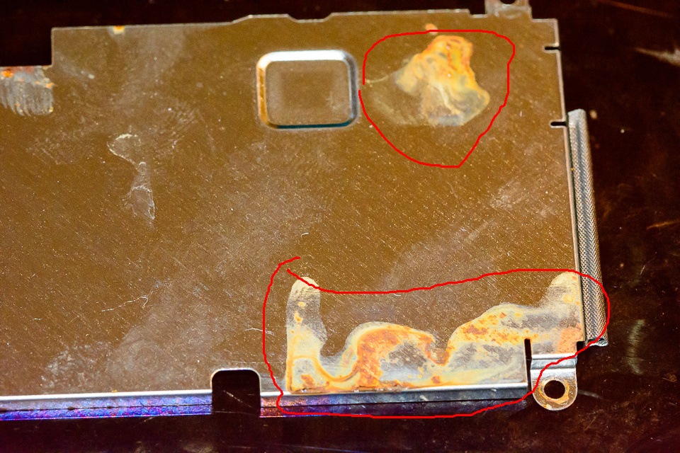

Krycí plech - tady si myslím oxidace nevadí a stačí ji jen setřít
(235.6 KiB) Staženo 374 x

Štetcom a izopropylalkoholom umýť všetky miesta oxidácie, ale pred tým vypájkovať záložnú batériu, čo máš pod žltou lepiacou páskou na poslednej fotografii.

Oxidace by neměla postupovat dál, ale dala by se odstranit buď mechanicky, nebo slabou redukční kyselinou (třeba kyselinou octovou, nebo naředěnou sejrovkou, s výslednou koncentrací kolem 5%).

Sejrofkou ne, výsledný soli železa jsou po navlhnutí dál agresivní - zvolil bych fosforečnou v koncentraci několika % a výsledky neutralizovat slabou zásadou, například mejdlem - a opláchnout plus nakonzervovat.

Minimálně ten "krycí plech" na obrázku "jpg.4" je z oceli ... hnilík vypadá jinak a kromě toho ty oxidační zbytky nesou oranžový zabarvení, takhle oxiduje jen kov/slitina s obsahem Fe ...

Čistá ocel to nebude, bude to pokovený, třeba cínem, zinkem, nebo niklem.
U železa je problém v tom, že jakmile se rez neodstraní důkladně, tak bude dál postupovat. A nepomůže ani nátěr.
H₃PO₄ není špatná volba, sežene se jak ve formě odrezovače, tak třeba v čistidle na hajzly, nebo v cole (C~C, Pepsi). Dobrý ale je pak ten plech nějakým způsobem ochránit, třeba měděním, nebo by se dal použít tvrdej vosk.

KUBO děkuji za upozornění na baterku, ta mě nenapadla.
Takže desku omyji štětcem a izopropylalkoholem, a pocínovaný plech (je opravdu železný) slabou kyselinou octovou nebo fosforečnou a poté zneutralizovat mejdlem. Pak plech nějak pokovit.

Nesral by som sa so ziadnymi kyselinami - umyl by som ten plech vodou s mydlom, pripadne este liehom, vysusil a nechal tak.

Pro čištění pomocí IPA je lepší kartáček na zuby než štětec. Má tvrdší vlas, tak zároveň dokáže i ty bílé oxidy mechanicky odstranit.
Na zaoxidované plechy je dobrá "tužka" s mosaznými chlupy. Kupoval jsem ji kdysi v nějakých potřebách pro hodináře.

Děkuji. Ten plech udělám jak říká rnbw. Takový štětec mám doma, také ho použiju. Tak už jen objednat IPA ve spreji a jdu na to.
