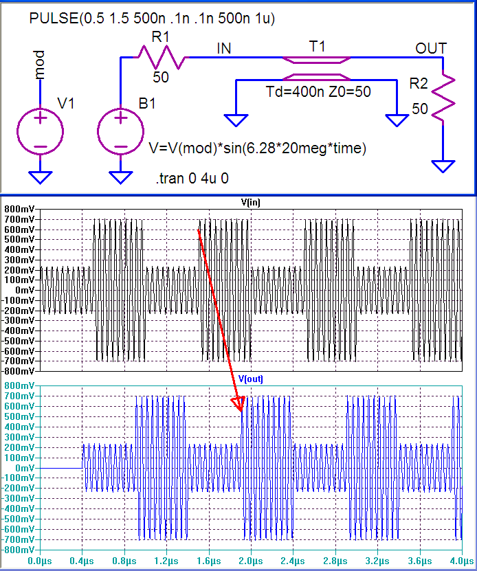

Bernard
Příspěvky: 3654

Bernard
Příspěvky: 3654
#14 Příspěvek od Bernard »
pirat077 píše:Tomu nerozumím :(
Viz obrázek. Je tam simulace bezztrátového vedení, správně zakončeného. To znamená, že výstup toho vedení se musí nacházet tam, kde vstup, aby to šlo porovnat. O nějaké přesnosti na stupně nemůže být ani řeči.
Účel těch požadavků je neznámý, tak je těžké to řešit. Obyčejně se taková zpoždění měří pomocí ojedinělých impulzů.
(29.31 KiB) Staženo 159 x
pirat077
Příspěvky: 324
Registrován: 02 kvě 2014, 00:00
#15 Příspěvek od pirat077 »
Přesný účel nemůžu prozradit.
Každopádně tam nenastane postupné zpožďování nebo takněco....
Bude se měřit jednou za deset sekund a fázovej posun může být od nuly do dvaceti pí.. (deseti period), při každém měření to může být úplně jinak...
