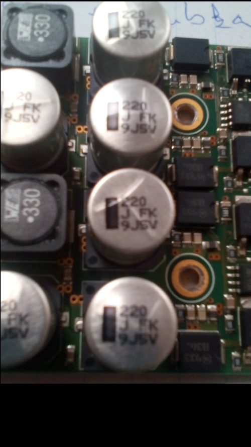

Identifikace kondenzátoru

IMG_20160620_1606252.jpg- (247.53 KiB) Staženo 100 x
a třeba tohle by tam mohlo být
http://www.pselectronic.cz/k1018-008-ce ... 7-7mm.html (na 6,3V jsem nenašel)
Daleko důležitější je teplotní odolnost a životnost těch kondíků - minimálně musejí bejt na 105°C, radši na 120°C - a s dobou života minimálně 10 000 hodin.

http://www.tme.eu/cz/Document/2b3c0d6da ... nic_fk.pdf
