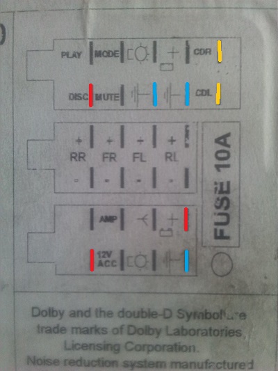

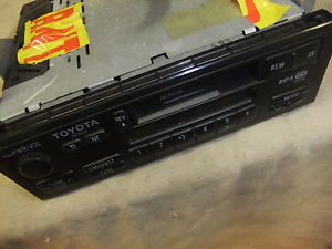

Ahoj našel jsem doma autorádio Toyota (vyráběl philips) 86100-05030-00.
Zapojil jsem ho na zdroj a pěkně hraje...jde na něho zapojit vstup?Podle mě by to mohlo být to CDL a CDR.Zapojil jsem je to teda tak ale nevím kde na tom rádiu mám přepnout na CD?Jestli to vůbec jde.A ještě jedna otázka..kolik si to autorádio může vzít proudu ze zdroje? (kazetová jednotka nejede) Žádnou dokumentaci se mě nepodařilo najít.

Tak zkus piny CDL a CDR, ne? Na schémátku vpravo nahoře.

Ty jsem teď zkoušel ale nevím jak to na tom rádiu mám přepnout ten vstup mám tam bud přepínaní frekvencí a rozsahů u rádia a nebo jen přepnutí na TAPE (kazetu).

Skus zmerat napatie na pine DISC. Ak tam nejake bude, tak skus cez odpor uzemnit.

Ahoj, pin DISC změřen proti zdroji, běhá tam 3,5V.Jakou hodnotu rezistoru mám použít?

Mezi ten pin a zem dej potík 10kΩ a toč s ním (=ubírej odpor od maximálního, tj. 10kΩ) POMALU tak dlouho, dokud nepřepne do režimu CD. Pak odpor na potíku změř a použij nejbližší nižší hodnotu odporu.

Zkus postupně kiloohm, 100Ω a tvrdej zkrat na kostru. Je taky možný, že to čeká "logickou jedničku" (něco jako je pin č.5 "Remote"), takže přes stejný odpory (1k0 a 100R) zkusit přivést i +12V, natvrdo na "plus" jedině v případě, že to bude proudově omezený napětí. Jedna možnost to určitě přepne a na displeji se objeví "CD".

Odpory vyzkoušený..Žádný výsledek, mohl by jsi mě prosím ještě jednou vysvětlit ten poslední pokus s 12V? Trochu jsem se do toho zamotal.
#9 Příspěvek od EKKAR »
Normálně rádio připoj na zdroj 12V - kostru na kostru, +12V na obě napájecí svorky ISO konektoru (č.4 a č.7), aby byla odblokovaná funkce. A na tu svorku "DISC" na konektorový části "C" ("B" je pro repráky) zkusit přivádět kladný napětí - ALE BACHA, ZÁROVEŇ MUSÍŠ PROPOJIT I ZEMĚ NA TOM KONEKTORU!!! Máš tam hned vedle pinů CD R a CD L označený piny se značkou kostry, tak ty musíš taky uzemnit = spojit se zemí přehrávače!!!

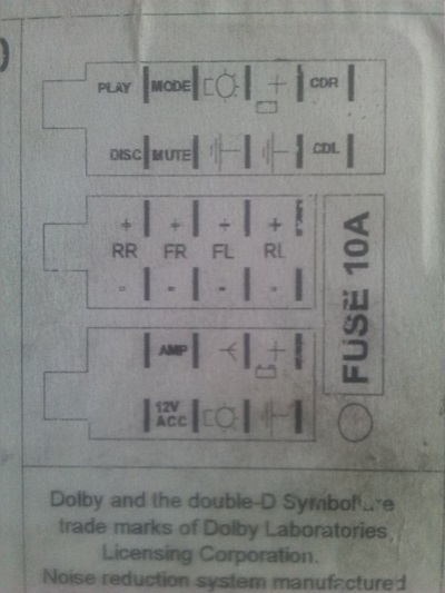

Tak připojeno tak jak je na fotce a pořád nic...

Na žádném tlačítku se neobjevila další funkce ani při spojení pinu DISC s plusem ani při spojení toho pinu na kostru?

Ne.Zkoušel jsem i jak TAPE, tak prehazování pásem atd,atd...prostě nic.
