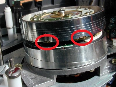

Mám trochu netypický dotaz, ale nenašel jsem nikde.
Hledám informace o rozměrech videohlavy, jaký to má nejběžnější obvod, poloměr, výšku? Pokud někdo máte tyto informace, nebo máte po ruce nějakou hlavu k přibližnému přeměření, budu moc rád pokud mi je napíšete.
Oprava:
jde mi o rozměry toho kovového kroužku který nese hlavy, tedy VHS vnější a vnitřní obvod, a jeho výška - jsou všechny stejné, nebo se to významně liší podle výobce?

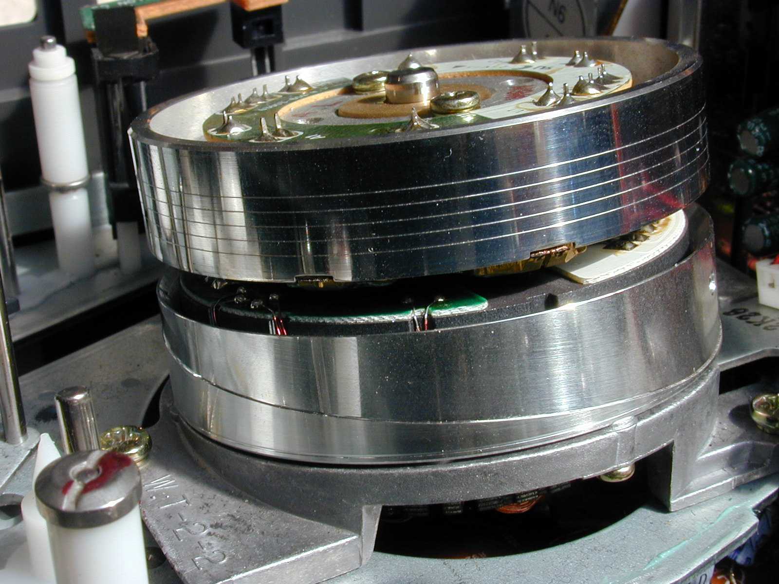

Na fotce máš nosnej buben videohlav, samotný hlavy jsou ty maličký pár milimetrů široký jazejčky na spodku rotující části bubnu. Jeho průměr je určenej rychlostí posunu pásku kolem bubnu plus šířkou a počtem stop, který za vteřinu hlavy na pásek "zapíšou" - nakdeš to v příslušný literatuře...
(53.34 KiB) Staženo 180 x

Aha děkuji za opravu, jako neznalec sem se špatně vyjádřil, jde mi o rozměry toho kovového kroužku který nese hlavy, tedy VHS vnější a vnitřní obvod, a jeho výška - jsou všechny stejné, nebo se to významně liší podle výobce? chystám se to využít pro uplně jinou věc, ale řádnou nemám po ruce a budu je shánět jen pokud budou rozměry podobné :)

Nějaký celý ty bubny i s uložením a spodkem mám odložený - líbily se mi na tom ty poměrně kvalitní ložiska, ve kterejch to jede. A myslím si, že vzhledem k úhlu, kterej svírají ty stopy s osou pásku a vzhledem jak k rychlosti posunu, tak i k rychlosti samotnejch hlaviček je ten průměr standartizovanej. Kolik to je přesně bych musel jít oměřit a to se mi nechce (musel bych vyhrabat půl bedny s uloženým "šrotem"). Možná jestli se tady objeví Jeho Moderatizátorský Vysokoprevoschoditělstvo a hlava totálně nabušená Hill První, tak bude schopnej ten údaj dát z hlavy - já to nedám.

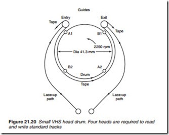

Já sem ted již při znalosti, že jde o buben možná nalezl co hledám, ale jelikož je tam psané small VHS drumm, tak teď nevím jestli je nějaká malá a větší :D

Průměr VHS bubnu je rovných 62 mm, relativní rychlost hlaviček proti pásku je 4,85 m/s (a závisí na rychlosti pásku SP 2,33 cm/s nebo LP 1,165 cm/s). Otáčky bubnu pro evropské normy jsou 1500 za minutu, t.j. 25 otáček za sekundu. Protože se na jednu otáčku bubnu zaznamenává celý TV snímek, vždy jedna hlavička zaznamenává a snímá liché řádky toho snímku, druhá řádky sudé. Inu - prokládané řádkování. Aby se při tak úzkých stopách těsně vedle sebe kladených spolehlivě zamezilo vzájemnému rušení z předchozí a následující stopy, jsou štěrbiny hlav odkloněné od roviny proložené osou otáčení bubnu jedna o 6° vpravo, druhá o stejný úhel vlevo. Chyba kolmosti 12° už stačí na to, aby "sudá" hlava nepřečetla záznam jasové informace pořízený hlavou "lichou".
Ten obrázek výše se netýká bubnu stolního videa, ale kamery na VHS kazety, v níž je menší buben, a pro dosažení normalizované délky stopy zaznamenané hlavou nemá opásání 180°, ale 270°, a musí proto mít i vyšší otáčky. Proto má čtyři hlavy, z nichž je vždy aktivní jen jedna, ačkoli v kontaktu s páskem jsou vždy tři.
