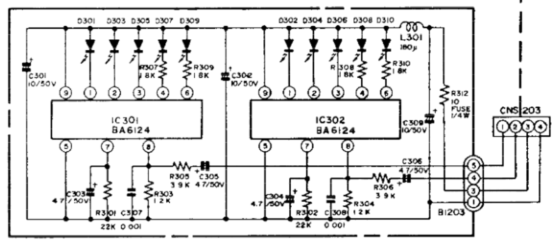

Tak jsem konečně připojil ten vstup k tomu přepínači a funguje..Ale mám malí problém s VU metrem.Do jeho modulu vede 4-pin.Pin 1 a 4 je napajení +9V a GND, vstupy 2 a 3 jsou pro audio.Problém je že na těchto vstupech lze proti pinu 4 (GND) naměřit 10-12V.Je možné že se ten signál ještě někde zesiluje?VU metr funguje, ale pořád svítí zelené pole (i když je žádný signál nepouštím) a když hraje hudba, tak svítí i červená půlka (občas problikávají poslední LED).Příkládám schéma.

Změř stejnosměrné napětí na dráhách potenciometrů VR205 a VR206. Na nich v režimu PLAY smíš naměřit napětí blízké nule, v režimu STOP (MUTE) o něco málo víc. A totéž napětí (je-li přepínač záznam/snímání) v pořádku, musíš naměřit na vstupech 1 a 2 CNS/CNP203.
Pochopitelně temto konektor musí být připojený.
Čili větší stejnosměrné napětí na těchto vstupech proti kostře, než asi +1 V, tam nemá co dělat. I v případě, že by byly proražené oba kondenzátory C243 a C244, tam totiž nemůže být víc, než asi +7 V.
Tak buď jsi blbě měřil, nebo blbě zastrkal konektory.

Mně je hlavně divné, proč to reaguje na hudbu. Podle zapojení by to mělo fungovat jen při provozu mgf. Kam je nakonec připojen ten vstup? Čekal bych ho místo odpojeného CNS405 (u přepínačů)/CNP204 (na desce mgf). Nebo ten zůstal připojený a to napětí leze z 3,5 jacku, který není oddělen elyty?
Příspěvky: 21247
#12 Příspěvek od Hill »
Taky bych to tak viděl, že ten jack je zapojený v blbém místě a indikátory ukazují svodový proud elektrolytů, na které je připojené stejnosměrné napětí v opačném směru.

Jack je připojen do CNS405.
Příspěvky: 21247
#14 Příspěvek od Hill »
Předpokládám, že kostru od jacka máš zapojenou někde poblíž, propojením CNS405/CNP204 přece vedená není.
Z tohoto konektoru nemá indikátor co ukazovat, je odpojený. Pro jistotu ale piny 1 a 2 CNP203 zkratuj na kostru.

Naměřeno na CNP203:
1.PIN = GND
2.PIN = 13,97V
3.PIN = 9,67V
4.PIN = 9,67V
Naměřeno na CNP204:
1.PIN = 9,67V
2.PIN = 9,67V
(měřeno proti kostře/zemi)
hmm,.. kde je tedy chyba...
