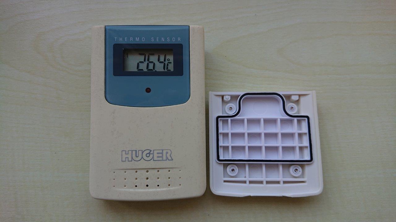

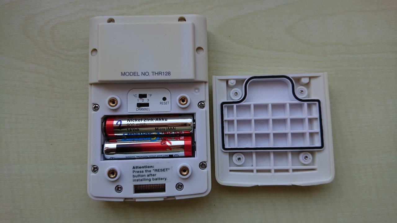

Už deset let mám bezdrátový teploměr Huger EM899 (dnes už se asi nedá koupit) s jednou vnější jednotkou s displejem a ta je celou tu dobu na severní venkovní zdi. Prší na ní a v zimě je na ní kolikrát napadaný sníh, který pak roztaje a jednotce to zatím nevadilo, přestože v návodu je přímo napsáno:
I když jsou externí senzory odolné proti povětrnostním vlivům, nedávejte je do míst, kde by byly vystaveny přímému slunečnímu záření, dešti nebo sněžení.
Měl sem problém s příjmem signálu vnitřní jednotkou. Zřejmě to bylo tím že signál měl v cestě dvě nosné zdi a příčku s kuch. linkou. Zkusil sem změnu orientace vnější jednotky vůči vnitřní a to nepomohlo. Až jednou sem zkusil dát do vnější jednotky místo alkalických baterií Ni-Zn akumulátory a od té doby má vnitřní jednotka výpadek signálu jen výjimečně. Je to asi tím že Ni-Zn aku mají větší napětí než normální baterie a díky tomu je i signál vysílaný vnější jednotkou silnější. Ale to nemám jak změřit, jen se to domnívám podle toho že výpadky v podstatě zmizely.
Nakonec ještě dodám že vnitřní jednotka při výpadku signálu čekala na jeho opětovné zachycení a samovolně neměnila zobrazovaný kanál č.1, na kterém mám nastavenu vnější (celkem má možnost být spárována se třemi vnějšími jednotkami).
