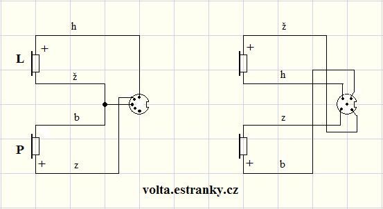

Zdravím,mám sluchátka Tesla ARF300 a midi věž Tesla 710 kde je pro připojení sluchátek křížový pětikolík.Zajímá mě jak má být zapojený.Na mých sluchátkách je klasický pětikolík.Podle obrázku tomu rozumím pokud to je správně ale křížový pětikolík samice má možnost zapojení dvěma způsoby. Konektor se dá totiž zapojit do samice buď správně nebo se dá otočit o 180° a to by potom hrályměniče ve sluchátkách z obrácenou fází.
Je to tedy správné zapojení tak jak je to na obrázku?

neni zem nahodou ten stredny pin u toho domina?

Správně to má být při pohledu na kolíky vidlice zepředu, klíč dole - odspodu zleva doprava podle číslování:
2 - L zem
3 - R zem
4 - L+
5 - R+
střed - stínění (kolík č. 1)
Při otočení vidlice o 180° se pro sluchátka nic nemění, zásuvka má dutinky propojené křížem. Pouze u některých přístrojů se otočením odpojil reproduktor. Tyto konektory dávali jako příslušenství magnetofonů B116 právě pro výměnu u tenkrát doporučovaných sluchátek ARF300. Byl u toho i letáček se zapojením ale ten se nezachoval, návod k ARF300 mám.

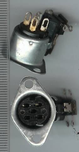

klíče mám dva na stranách.Tak jak je to na obrázku

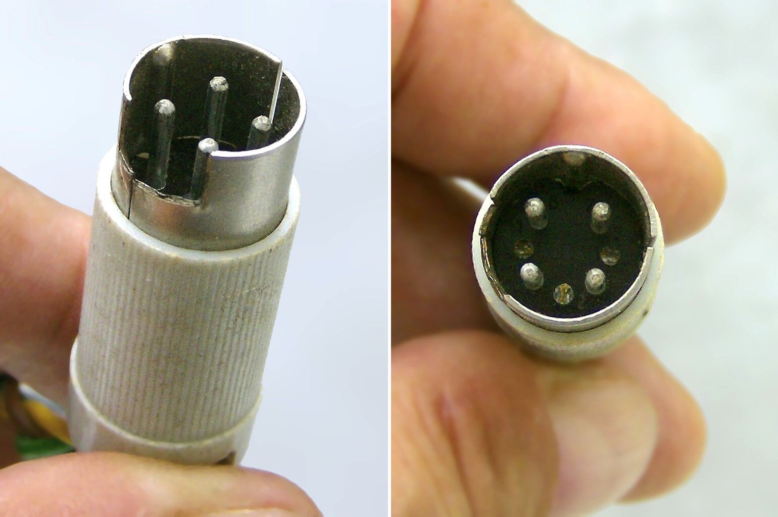

Také jsem jednou potřeboval redukci a jako naschvál nebyl k sehnání samec DIN domino, zato v Tesle v Chebu měli plný šuplík sedmikolíkových DIN-konektorů.
Tak jsem jich pár koupil, doma vypukl koncert pro pilku, štípačky a pilník (odstranit piny 1, 2 a 3 a piny 4 až 7 ponechat, odstranit 5x8 mm plechu pláště vedle kolíků 4 a 6) - a konektor slouží občas dodnes.
Středový kolík mi zatím u ničeho nechyběl, což samozřejmě neznamená, že takový přístroj neexistoval, či dodnes neexistuje, který ho vyžaduje, jen mi nepadl do pazour.

Podle obrázku vpravo v úvodu vlákna: Budou-li vodiče h a z v konektoru sluchátek spojeny (kostra-stínění) a stejně tak budou-li spojeny odpovídající piny zásuvky v přístroji (kostra-společná zem), tak v jedné poloze budou sluchátka hrát stereo a při otočení o 180° dojde přes zásuvku ke spojení zbývajících vodičů a sluchátka hrají mono. Stačí si to jen nakreslit.
