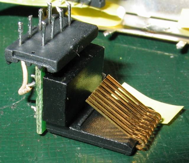

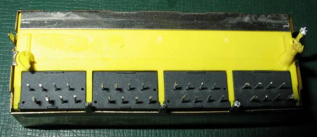

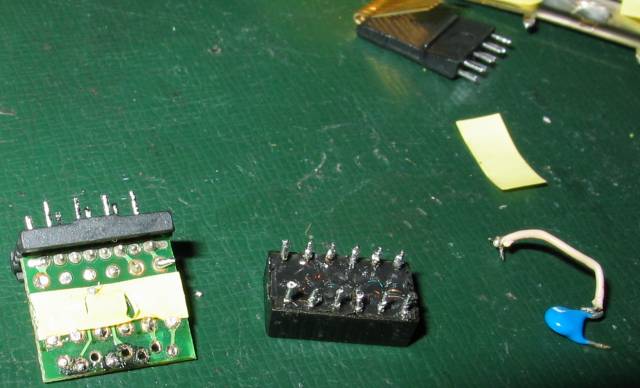

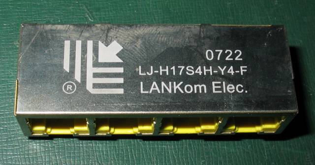

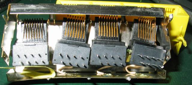

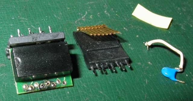

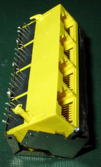

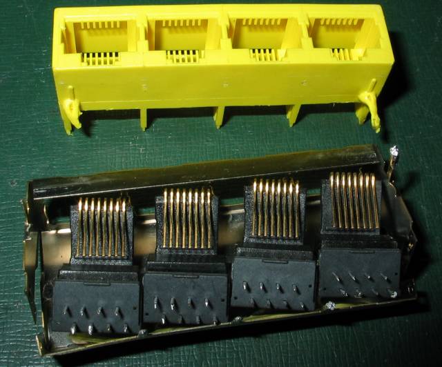

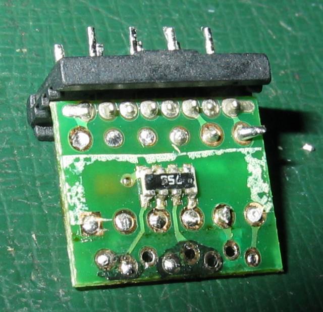

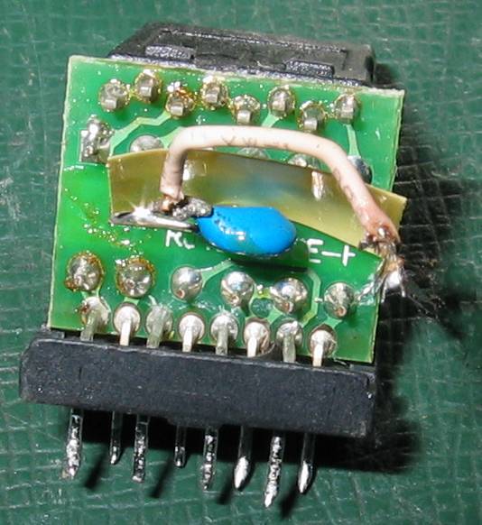

Zháňam 4x ethernet RJ-45 s integrovanym trafom LJ-H17S4H-Y4F
Datasheet: http://www.lankom.com.tw/product/pdf/sp ... H-Y4-F.pdf
A nedaly by se použít tyto:
LJ-N17S4Z-Y5-F ?
Jsou v ADSL routerech ZyXEL P660, které dodávalo O2. Případně jeden mám doma určitě.
http://www.l-i.cz/products/rj45-zstl/
Novější mají vyvedeny středy traf zvlášť, nejsou uvnitř spojeny.
http://www.pchub.com/uph/laptop/1073-78 ... k-R45.html
Podla fotiek vyzera byt to vnutro kompatibilne.
Vymenil som ju, poskladal konektor, vymenil switch (ADM6996I) a router funguje
